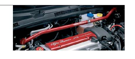

Co si myslite o vzperach medzi domcekmy tlmicov? Zevraj by to ,alo zabranit posunu geometrie co znamena ze raz nastavit, namontovat vzperu a uz by nemal byt problem. Mate niekto skusenosti.?

Andy: Vzpěra ti na geometrii nepomůže,pouze ti zpevní karoserii.Na feldě ji mám ale geometrii dělám cca jednou za dva roky stějně.Prostě díry v silnici ti ji rozhodí

Dobrej způsob jak vyhodit 2.300,-Kč za kus trubky.

Jojo věřím že na tý alfě to vůbec nepoznáš.Přeci jen felda je malý celkem měkký auto a tam to trochu znát bylo,ale tady asi vážně jen vyhozený peníze
