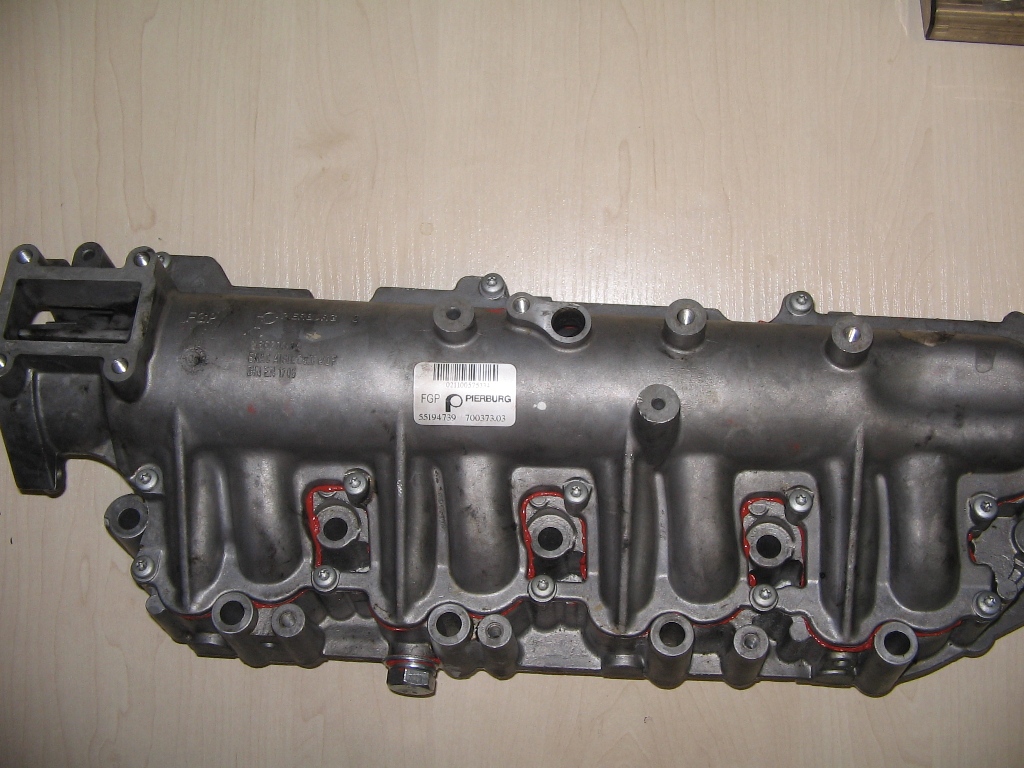

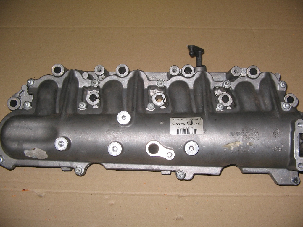

Tak tady to je. Uvidime jestli to bude fungovat.
Jinak vyrive klapky myslim meli vsechny JTDm do poloviny roku 2006.
Dresiku poznas to jednoduse, podivas se ze shora na sani a budes tam mit 4 cerne cumprliky spojene listou.

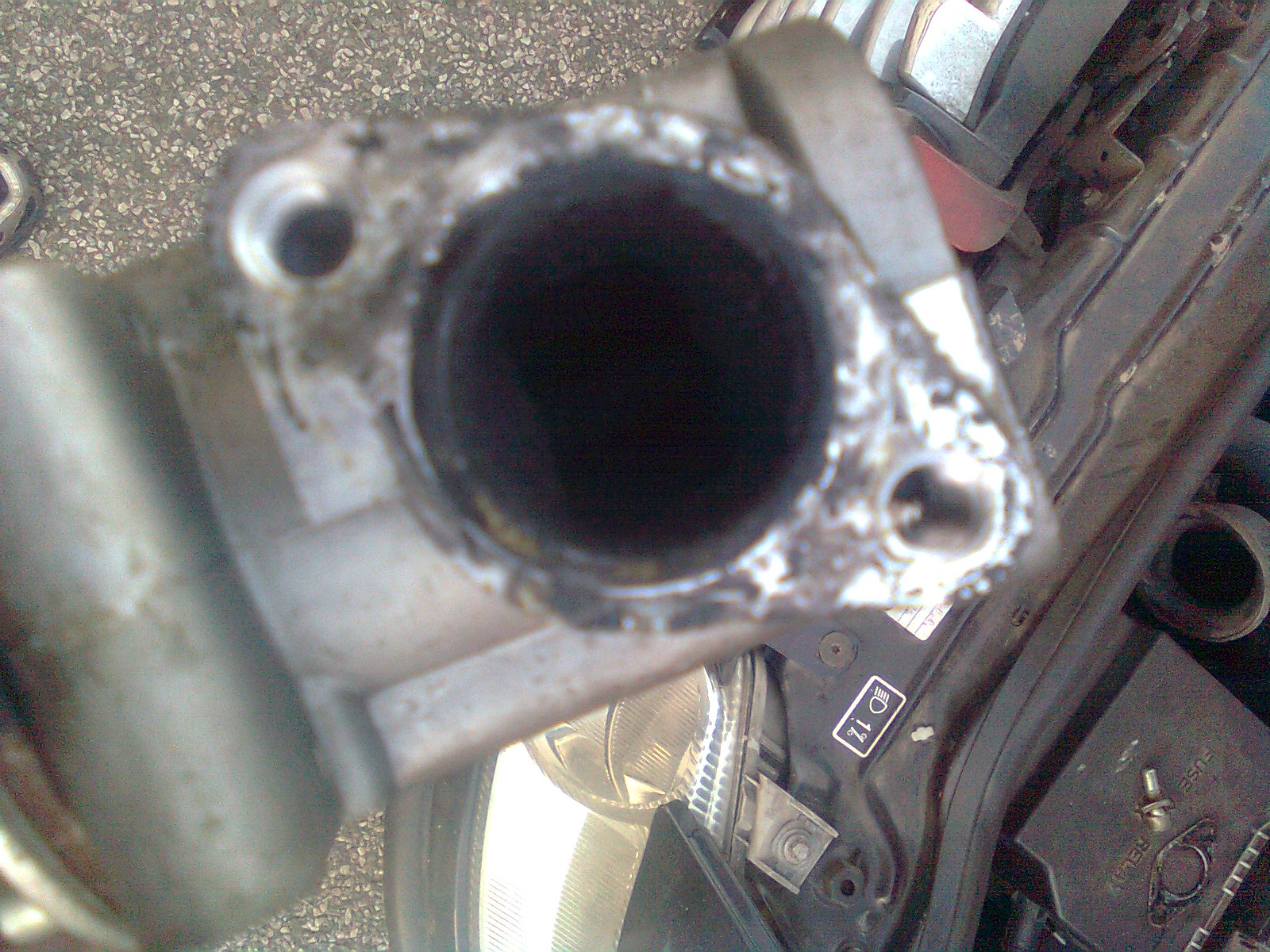

]takhle vypadal můj EGR

Tak jsem dneska vyčistil ten EGR a taky cidlo v sání a jel jsem to projet, kontrolka nesvítila , asi po ujetí 60km se opět rožla.
Zkusím opět zajet na diagnostiku co to ukáže teď. Ale nic se neprojevilo ve výkonu jede to pořád stejně, tak nevím
