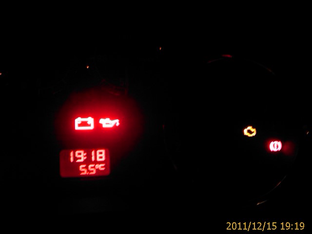

caute alfisti.. dnes sa mi stala taka vec. zacala mi svietit kontrolka EOBD plus olejova kontrolka a auto samo zhaslo a prestalo aj startovat. tak by som sa chcel opytat ci ste sa uz niekto s niecim podobnym stretli a kde by mohol byt problem. o auto sa staram, olej kontrolujem plus vsetko co je v mojich silach. za kazdu radu som vopred vdacny.. pekny den prajem. (147 1.6 T.S. 16V)
takto sa to rozsvietilo a motor zhasol...

to chce diagnostiku... točí to motorem?

no alfa uz stoji pred servisom, hned rano sa do toho daju, len som na nervy z toho... chcel som vediet na co sa pripravit.. toto je prvykrat co ma nechala v stichu.
no a motor myslim reaguje, skusal som to 2x nakopnut, ale uz som to nesilil ked som videl ze to nepojde..
resp/ neviem ci motor toci. vydava to nejaky zvuk, ale je to ine ako startovanie.. (moc sa do motorov nevyznam)

a stari rozvodu jsis hlidal?

no tak je to v pecku... su to rozvody.. takze treba novy motor... happy christmas.... :(

tak když si to nekontroluješ... nemusis novej motor, jenom to, co je KO
