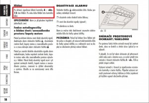

keď máte na prednom strednom svietidle toto tlačítko alarmu, tak máte vo výbave alarm bez toho tlačítka tam alarm nemáte. Obrázek

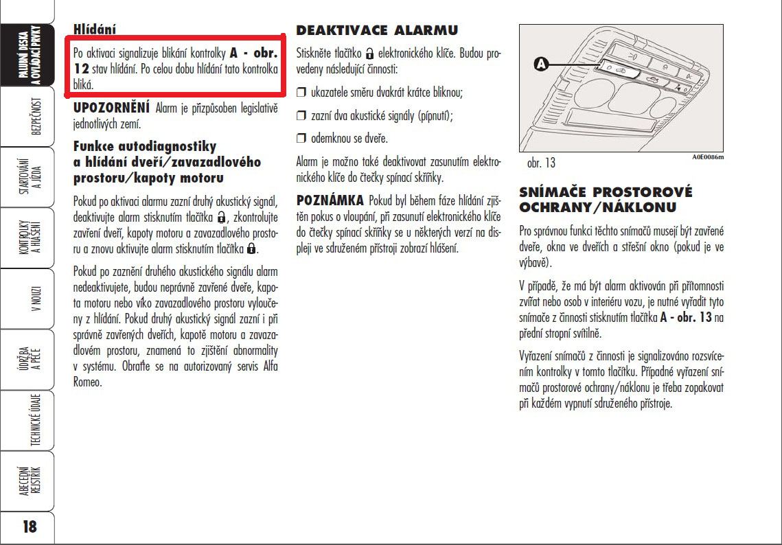

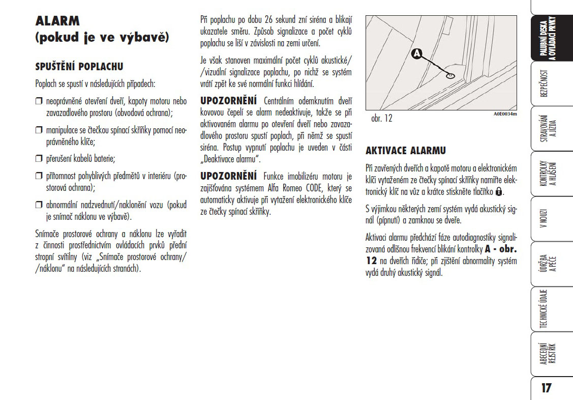

Andy159sw: Už si někdy na nějakým autě viděl aby byl centrál něčím signalizovanej-pominuli bliknutí blinkrů?? Así né, viď? Zkus si prohlídnout auta na parkovišti a každý co má z výroby alarm má jeho aktivitu signalizovanou blikající diodou.. no a tady si holt dali taloši "práci" s tím, že když tam alarm nemáš, zachovali aspoň tu diodu ať "plaší". A jinak blikací diodu si můžeš za dvacku koupit v každým obchodě s elektronickejma součástkama. A fakt už to neřeš, v tomto případě opravdu trepeš chujoviny (bo jak se to po vašem píše) :smt023
Edit: Jsem hroznej, ale nedalo mi to a našel jsem to v příručce..
