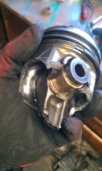

Tak vana z ko motoru dole prostřední pist visí v půlce válce má kus urvany včetně pistniho cepu ojnice na maderu můj typ že se hvizdl pist urvala se ojnice o blok se rozmlatila a šla ven. Co vy na to?

Re: výměna motoru 2,4 JTD
Příspěvek od Kůrkyn » 17.10.2011, pon 00:09
jestli se přidřelo dno pístu ve válci a utrhlo se od zbytku pístu, tak za to může vstřikovač, který špatně rozprašoval a nafta hořela na dně pístu, které se díky tomu přehřálo.

yan.ko
Příspěvky: 1204
Příspěvek od yan.ko » 17.10.2011, pon 00:28
jj, to bude roztopeny pist

na ten píst je to možné no co se dá dělat :-( motor jel normálně ani se to nijak nejevilo takže to byl hold pech

Tak novej motůrek má za sebou už 10tisíc km a spokojenost. Jediné co mě s.re je chrastící řetízek kterej sem měl udělat když byl motor venku a vše rozdělané :smt089 Ale až včera sem se dostal k tomu motor rozdělat. Pro připomění 2,4 JTD 100kW 10V vylítla ojnice z motoru.
Důvod: Naprasklé plastové T na vstřiku (prochcávala nafta, vstřik blbě rozprašoval, nafta hořela na pístu a bum)
Foto:
Válec
Píst a zbytek ojnice
Klika
Píst s otlačkama
Hlava s lehce ohlýma ventilama
Díry v bloku po odstrojení
Díry ve vaně
