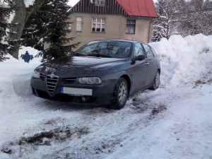

já ted byl o víkendu v horách, konkrétně v Pasekách nad Jizerou, kde jsme měli firemní lyžovačku. Alfička si po dlouhé době vyzkoušela stání venku na mrazu a obstála na jedničku, ve -12 stupních startovala na jedno žhavení a otočení klíčku. Třikrát se převalila a už bežela, první dvě vteřinky bylo slyšet že se jí to moc nelíbí   ale pak už běžela jak měla, krásně kultivovaně, takže já dávám pochvalu
  ale pak už běžela jak měla, krásně kultivovaně, takže já dávám pochvalu  Kolegové si ze mě dělali furt srandu jestli moji italskou krásku v takovym mrazu nastartuju a nedala se zahanbit a krásně nás vozila na lyžařské radovánky
