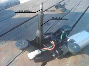

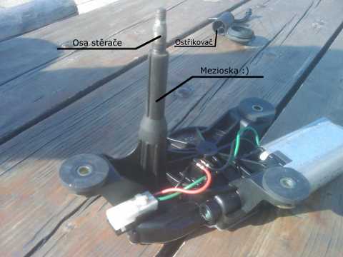

maros.ss
Příspěvky: 10
Registrován: 24.11.2010, stř 22:42
Re: stěrače a vše kolem
Příspěvek od maros.ss » 10.11.2012, sob 22:27
Zdarec,
viete mi poradit ci sa da niekde zohnat ta plastova "medzioska" zo zadneho stieraca?
vid. mitov obrazok..
maros.ss
Příspěvky: 10
Příspěvek od maros.ss » 10.11.2012, sob 22:29
mal som ju celu pridretu as mi praskla, bolo by skoda menit cely motorcek len koli tej plastovej medzioske.....
