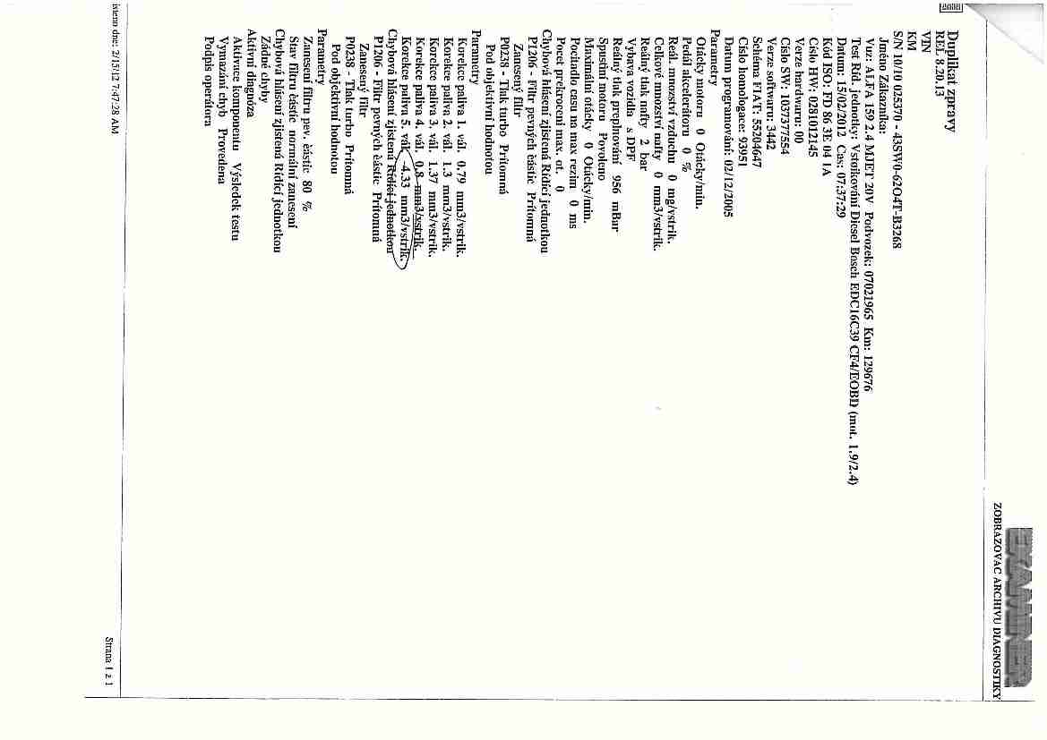

Tak Cendler uz to vi, ale pro ostatni... Ted jsem dojel z aut. servisu ( brno -Motortec ). Myslel jsem že auto půjde na vypálení DPF, ale servisak přišel a řekl že jsou špatné podmínky pro regeneraci. A jako do 3 možností mě uvedl. 1. EGR. 2. |špatný vstřikování ( revize vstřikovačů doporučil ), 3. čerpadlo. Z toho si myslím že poslední dvě jsou zhovadilost, jelikož auto mě normálně jede, necuká, "jen" se přepne do nouzáku. Tak jsem z toho uplný Matěj, a místo aby našli chybu mechanici v aut. servise tak si jí budu muset najít sám. To je v pr.... :cry:

No vím jedno, tam už v životě nejedu. Borci se an to ani nepodívali. A dali mě dva papíry s parametrama. No ja zkusím vyčistit ten EGR třeba to bude tím. Nechci zas všechno měnit nebo kontrolovat zbytečně. tak snad se k tomu probádám, nakonec na to budu zase sám. :smt102

No zkusím vyčistit ten EGR a uvidí se. Kdyžtak pak zas někam zajedu. Na diagnostice co mě dělali ale ukázalo že mám co se týče vstřikování až 5 válec mimo míru konkrétně - 4,3 , jinak všechyn ostatní 4 válce jsou v normě....

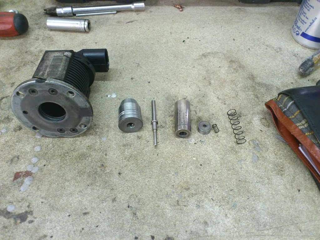

Tak sem ten Rgr konečně rozkuchal a vypucoval. Teď tam ta tyčinka levituje. :smt040
Jenom bacha při rozebírání, a%t nehledáte pružinky všude po dílně. :hotovej

Ty jooo, krásná práce pekony, pružinku né, ale jeden šroubek co to drží k sání jsem lovil kdesi pod motorem, ale chytl se mezi cosi a na kryt nespadl, to jen abych to neměl tak jednoduche když už bylo venku těch -11 :-D

Čau, jak se ti podařilo vytáhnout ten prostředek? Já když jsem to čistil, tak jsem si tam navrtal tu dírka jak je v plánku, strčil do toho tyčinku a mlátil jsem do toho a ten střed ne a ne ven...tak jsem to jen pořádně vystříkal přes tu vyvrtanou dírku a vše v cajku. Musím říct ale, když jsem EGR rozpůlil, tak tyčinka chodila vcelku dobře, jen takový drobný odpor, který úplně zmizel po promazání, takže zatím neřeším.
