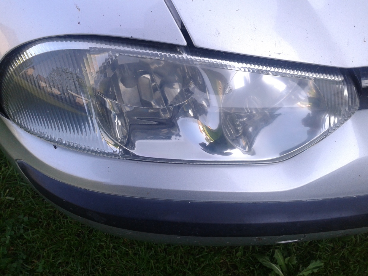

Zkusil jsem zrenovovat světla pomocí 3M renovační sady za 450,- Myslím že efekt je více než uspokojivý. Na trvanlivost jsem sám zvědavej. Někdo říká že to za měsíc zajde, ale četl jsem i fotoseriál na Toyota foru a tam si to pán vychvaloval i po 8 měsících že je to pořád stejné. Ze sady mi zbylo ještě dost kotoučků a pasty na minimálně jednu renovaci...
Zažloutlé a poškrabané před renovací
Po renovaci
Po renovaci

Skoušel si před nákupem této sady použít Tempo? Mám takový neblabý tušení, že by možná odvedlo stejnou práci za 60 Kč.

jo mas pravdu,to tempo taky funguje,mam to vyzkouseny na svoji stary 156,ale stejne to nebylo nic moc,oni se ty svetla totiz olupovaly.Proste tempo jde,ale je to jen na par mesicu... :cry:

Neudělalo, pokud se nepletu tak u 3m sady jsou i papiry. Nemluvě otom, že ruční práci tohle neuděláš.

Tak tak, ručně jsem to tempem zkoušel a po chvíli mě to přestalo bavit :smt040 Jestli zajdou tak to tempo vyzkouším vrtačkou. Předtím jsem neměl ani takovej ten molitanovej kotouček na kterej se dává brusná pasta. Tohohle výsledku jsem docílil asi za hodinku u obou světel...

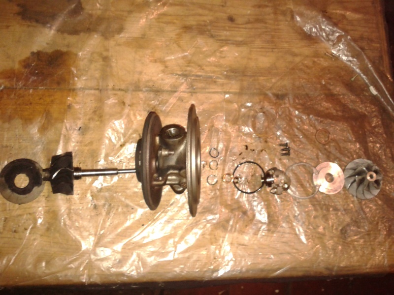

Po měsíci dávám fotku vyleštěných světel, jsou jen umyté od much a utřené hadrem. A taky fotku špatně zrepasovaného turba od firmy Turbodmychadla.com. Měnil jsem olej pravidelně po 8! tkm a stejně se rozsypalo po cca 18 tisících :( Ted ho mám zrepasované od firmy REMAturbo ze strakonic, kde to stálo téměř jednou tolik (15600) a říkali že to co sem tam měl bylo nejspíš z Polska nevyvážený nebo co, prostě šit. Tak doufám že už jsem turbo řešil naposledy.. ťuk ťuk...

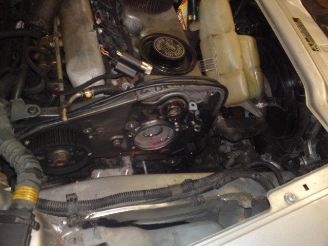

V minulém týdnu dostala ájuška nové rozvody při 232tkm :D

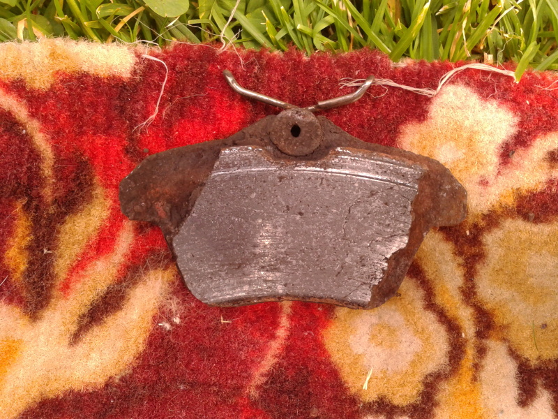

Dneska jsem dopřál Alfě nový zadní desky, ty současný byly fakt tragický :) A kdyby to někoho zajímalo, tak vyleštěná světlá vypadají stále dobře, žádně zmléčnění ani zežloutnutí se nekoná a to alfa stojí permanentně venku

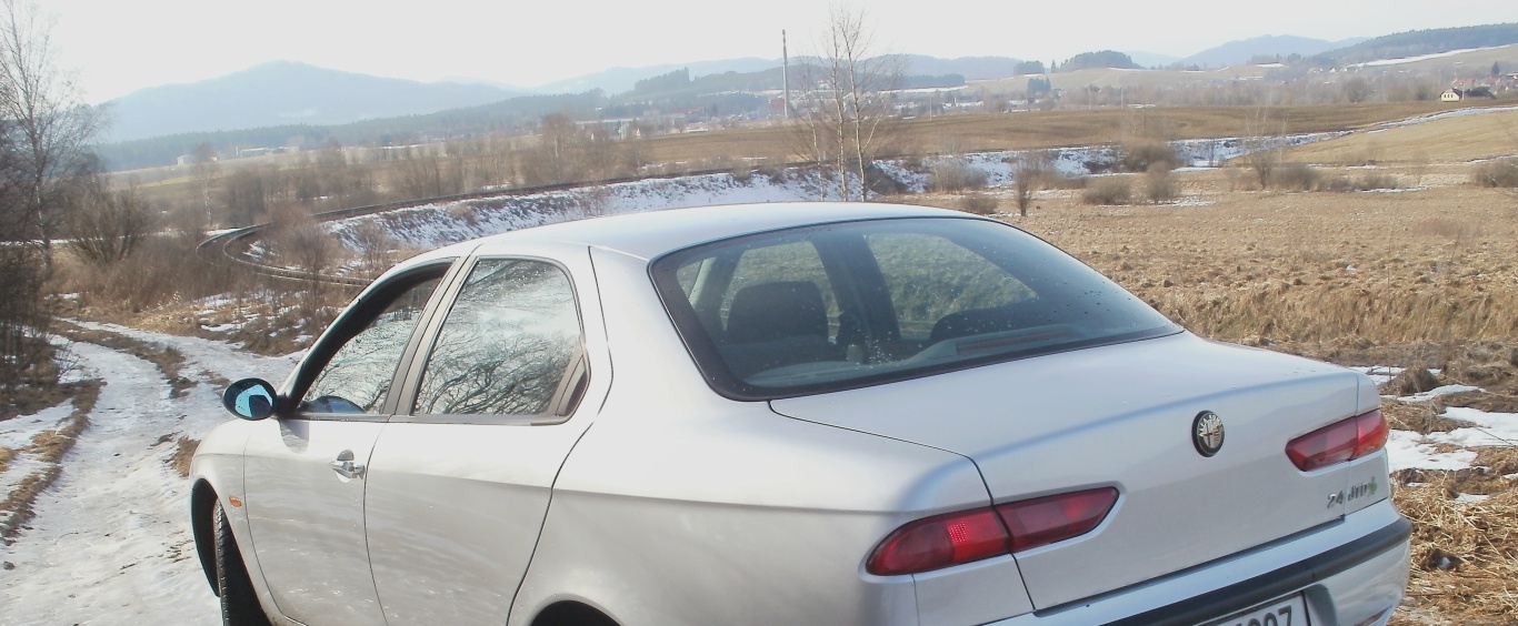

Asi poslední letošní hezký víkend jsem využil k projížďce po šumavských kopcích :smt020
