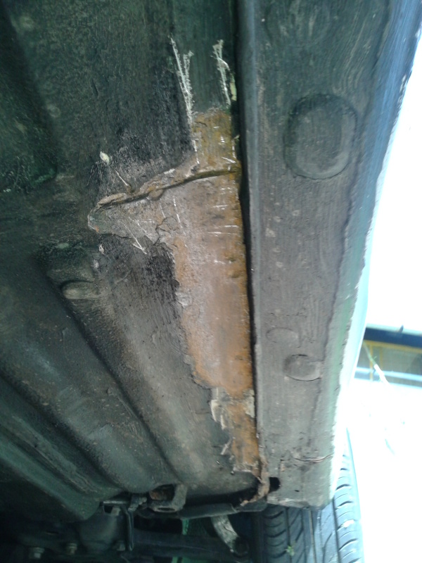

Dneska jsem pracoval na podvozku. Byla to povětšinou liška co šla dolů drátěným kartáčem, pak sem to vzal okolo až ke zdravýmu plechu. Celkem to bylo tak 8x40cm nehorší za kolama, kde je to vystavený odlétavajícímu bordelu. Dvakrát přetřený Hammeriten na rez a dvakrát nátěrem na podlahy Presto, ještě by to sneslo jednu dvě vrstvy tak možná zítra...Snad jsem tim trochu prodloužil životnost podlahy...

Rac3r
Příspěvky: 1058
Re: P3TR - Alfa Romeo 156 (1999)
Příspěvek od Rac3r » 19.5.2012, sob 19:27
Dobrý :smt023 , přesně tohle taky plánuju, jen nevím jakou barvou, nějakej pořádnej základ a pak na to něco co je furt měký aby to kamínky neoloupali

Příspěvek od P3TR » 19.5.2012, sob 23:56
Děkuju :) Já právě chtěl zkusit ten Hamerit. Je přímo na rez a měl by jí snad i zastavovat s ním se mi dělalo parádně a bylo poznat, že se to pěkně spojilo s plechem... Presto navrch, ale moc dobře se mi s tím nedělalo, je hodně řídkej a stejkal, udělat třeba 3mm vrstvu je s ním nemožný...

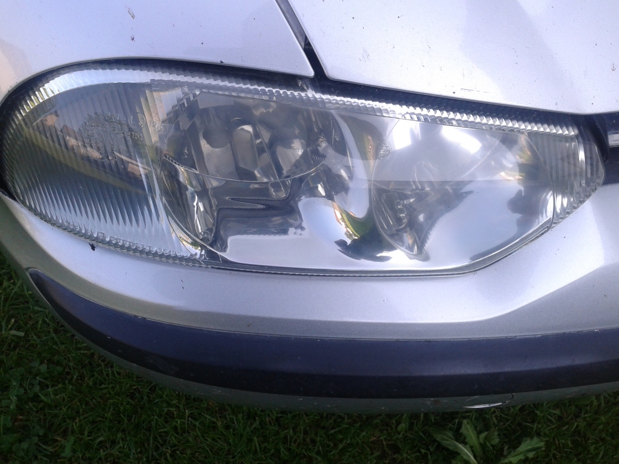

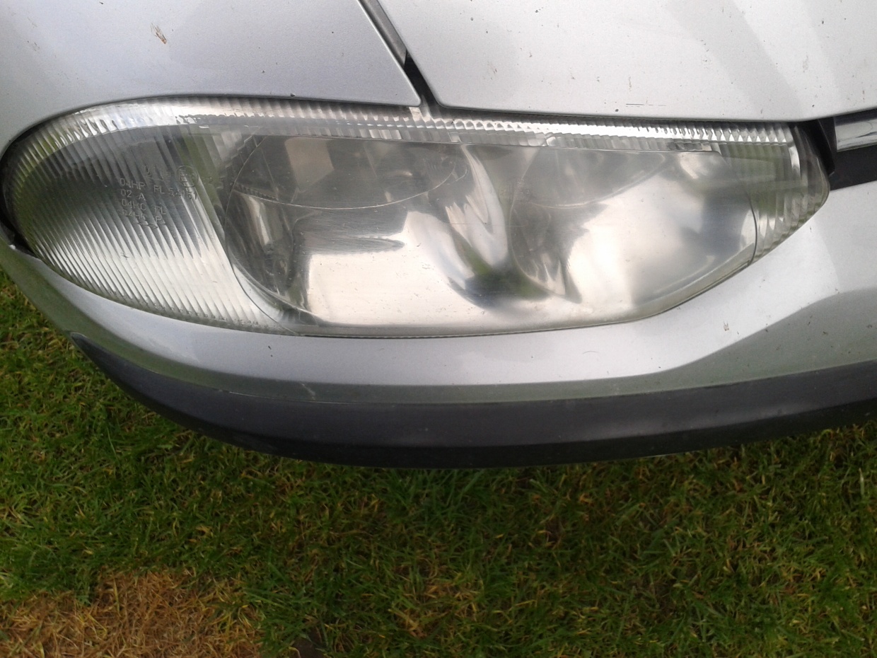

Zkusil jsem zrenovovat světla pomocí 3M renovační sady za 450,- Myslím že efekt je více než uspokojivý. Na trvanlivost jsem sám zvědavej. Někdo říká že to za měsíc zajde, ale četl jsem i fotoseriál na Toyota foru a tam si to pán vychvaloval i po 8 měsících že je to pořád stejné. Ze sady mi zbylo ještě dost kotoučků a pasty na minimálně jednu renovaci...
Příspěvek od hadXR » 19.6.2012, úte 18:51
Skoušel si před nákupem této sady použít Tempo? Mám takový neblabý tušení, že by možná odvedlo stejnou práci za 60 Kč.
Příspěvky: 9322
Příspěvek od Hampice » 19.6.2012, úte 19:24
Taky mě to čeká na jezevčíkovi. Chvíli počkám, jak se to u tebe bude chovat
gallibob
Příspěvky: 161
Registrován: 24.3.2012, sob 08:41
Příspěvek od gallibob » 19.6.2012, úte 19:38
hadXR píše:Skoušel si před nákupem této sady použít Tempo? Mám takový neblabý tušení, že by možná odvedlo stejnou práci za 60 Kč.
jo mas pravdu,to tempo taky funguje,mam to vyzkouseny na svoji stary 156,ale stejne to nebylo nic moc,oni se ty svetla totiz olupovaly.Proste tempo jde,ale je to jen na par mesicu... :cry:
Alfa Romeo 159 Sportwagon 1.9 JTDm 16V 100KW r.v. 08
ex: Alfa Romeo 156 2.0 TS r.v. 98
ex: Ford Probe 2.2 Turbo GT r.v. 89
ex: škoda 125L r.v. 88
Příspěvek od Dallen » 19.6.2012, úte 20:01
Neudělalo, pokud se nepletu tak u 3m sady jsou i papiry. Nemluvě otom, že ruční práci tohle neuděláš.
P3TR
Příspěvky: 263
Bydliště: Volary
Příspěvek od P3TR » 19.6.2012, úte 20:53
Tak tak, ručně jsem to tempem zkoušel a po chvíli mě to přestalo bavit :smt040 Jestli zajdou tak to tempo vyzkouším vrtačkou. Předtím jsem neměl ani takovej ten molitanovej kotouček na kterej se dává brusná pasta. Tohohle výsledku jsem docílil asi za hodinku u obou světel...

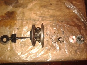

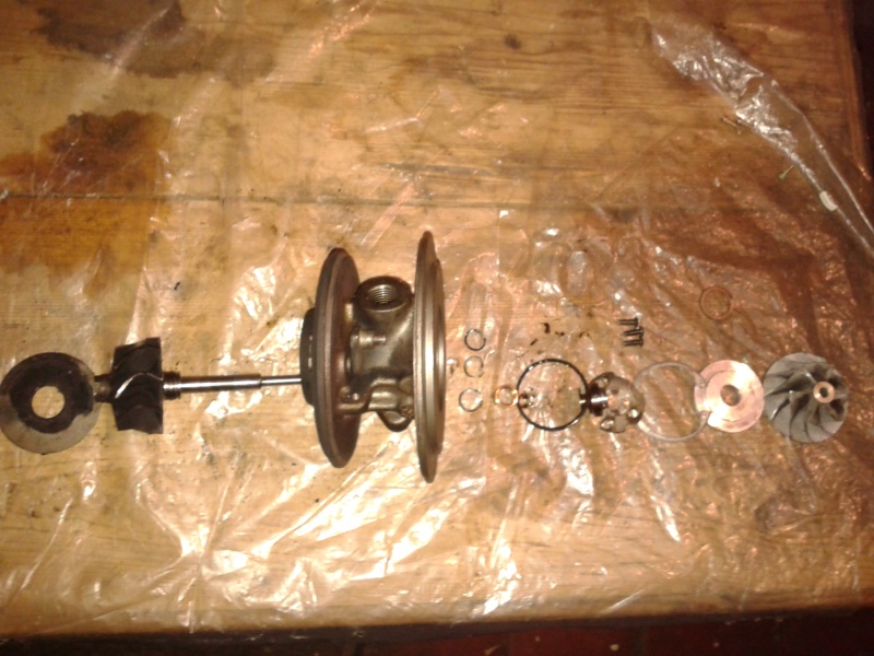

Po měsíci dávám fotku vyleštěných světel, jsou jen umyté od much a utřené hadrem. A taky fotku špatně zrepasovaného turba od firmy Turbodmychadla.com. Měnil jsem olej pravidelně po 8! tkm a stejně se rozsypalo po cca 18 tisících :( Ted ho mám zrepasované od firmy REMAturbo ze strakonic, kde to stálo téměř jednou tolik (15600) a říkali že to co sem tam měl bylo nejspíš z Polska nevyvážený nebo co, prostě šit. Tak doufám že už jsem turbo řešil naposledy.. ťuk ťuk...
