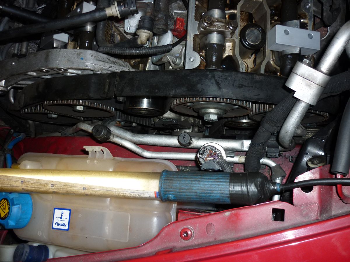

Re: Rozvody
nic proti, ale jednodušší je je nechat motor s převodovkou na nápravnici na zemi a na to pak pustit auto.

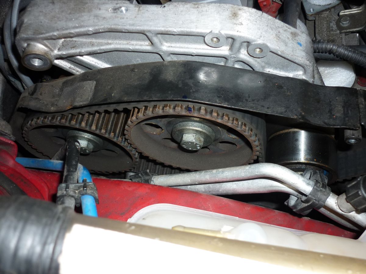

Re: Rozvody
teorie je mi jasná, v mojí dílně je ale práce spodem příliš složitá, vrchem je to díky typu dílny podstatně snažší

Re: Rozvody
tak to máš zpřípravkovaný, já ale kvůli jednomu autu přípravky dělat nechci, dělám to jen pro sebe jako koníčka. kdybych se tim živil jistě bych to vypiplal :-)
