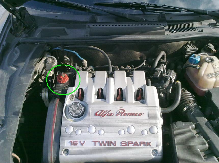

Ja ma tiez 2,0 TS tak som vybehol k autu a odfotil, v zelenom kruzku je nadrzka na olej do serva. Ako si spokojny s autom a motorizaciou?

tam já tu nádobku nemám, ještě sem se nedostal k autu abych se podíval jestli je to pod tím čelním sklem, ale asi máš novější model. Mám r.v.00. S autem sem celkem spokojenej, koupil sem ho se 110tis. km a najel na něho dalších 160tis, ale vypadá to, že se mi už ukazuje nedostatek těchto motorů a to mazání... Na podzim sem měnil vačku a teď mi to začalo nějak klepat, podle všeho to vypadá že to dělá na klice tak přemýšlím o GO motoru. Jinak za celou dobu krom startéru(sem ho měnil 3x) nebyl vážnější problém. Jak ty seš spokojenej?

Ja mam 2004, s autom som spokojny neni to ziadny trhac asfaltu...ale musel som zvolit kompromis. Bol som spokojny so 156 1,8 TS, tak som si povedal ze hadam az do takeho rizika nejdem. Motor som uz pretesnoval, menil kruzky lebo ma dost vysoku spotrebu oleja. Okrem toho je to uplne super auto som max. spokojny.
Neviem preco mas nadrzku na servo inde, na 1,8 TS co som mal 156-tku vyzeral motor uplne rovnako, aj nadrzka bola na tom istom mieste. daj potom vediet ci si uspel a nadrzku nasiel.

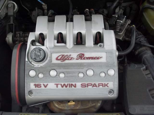

Taky sem chtěl napřed 156 ale po svezení ve 166 sem si to rychle rozmyslel. Muj motor vypadá takhle, jak to tam zkouknu, dám vědět.

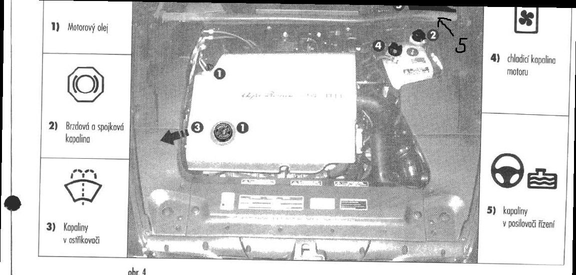

Tak sem to našel, je to tam jak říkal JosefH7. Zajímavý místo na dolívání serva, bych ho tam fakt nečekal. Vyznačil sem to červeně.

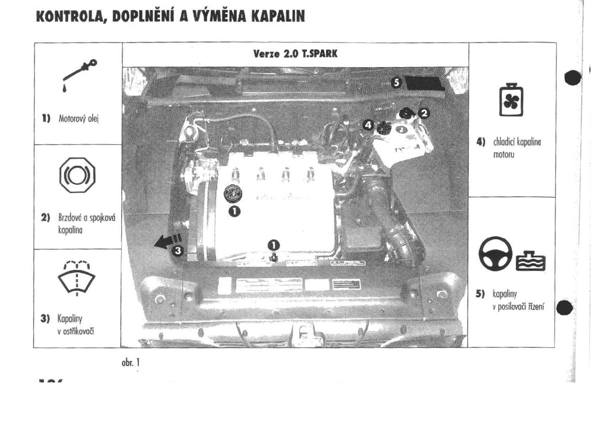

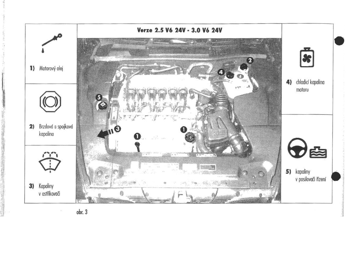

Fotky z manuálu...
