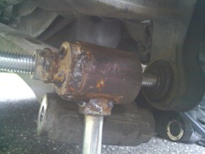

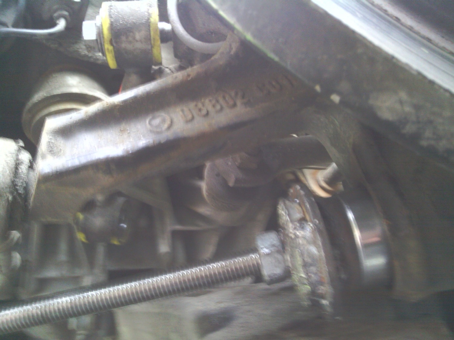

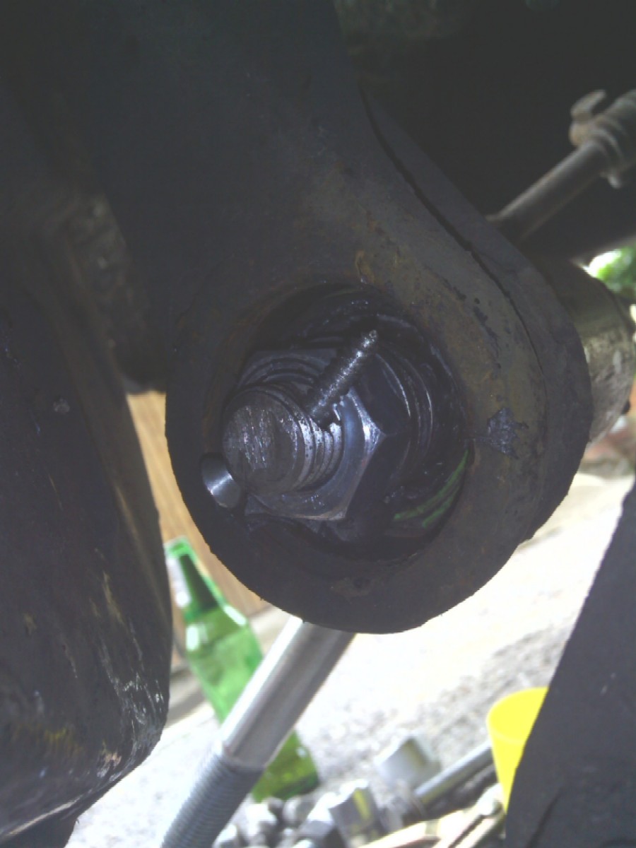

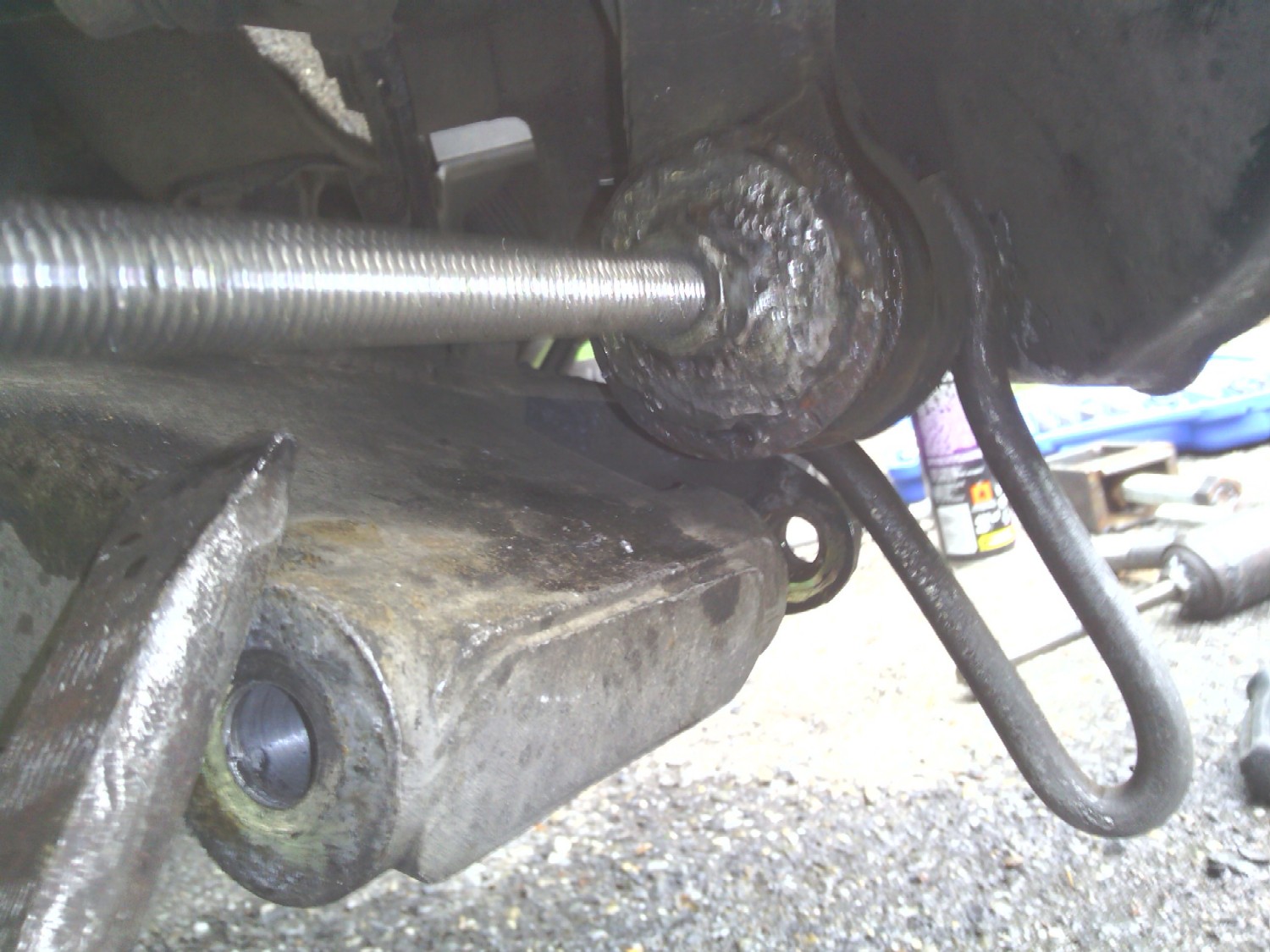

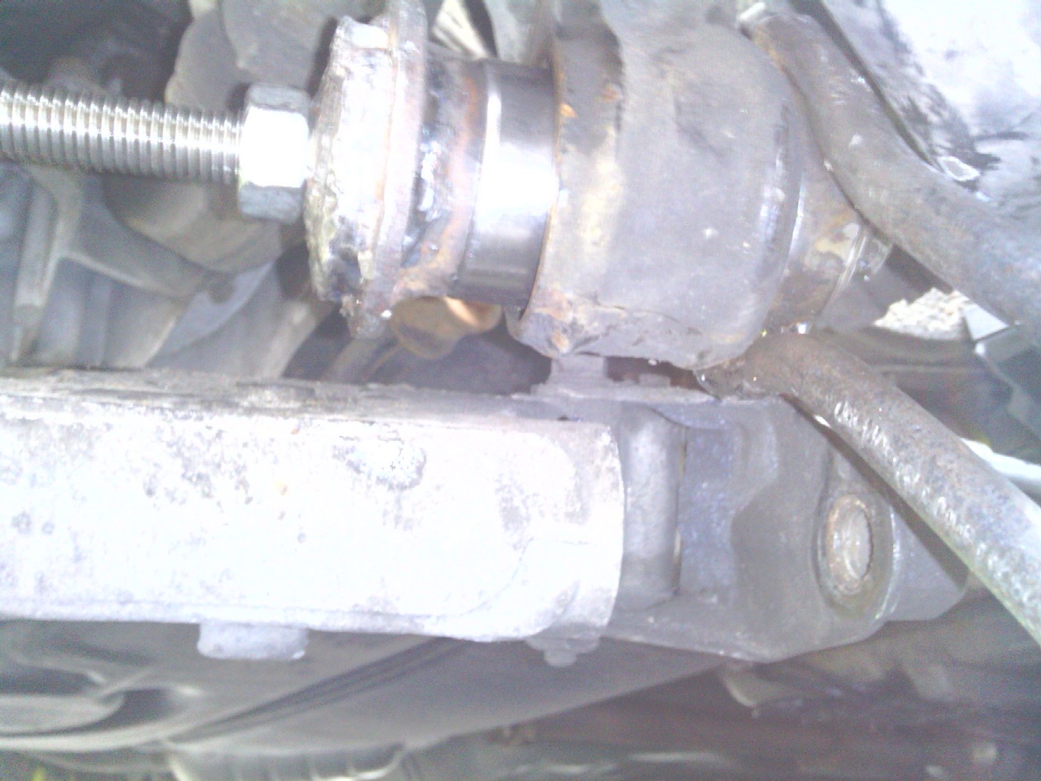

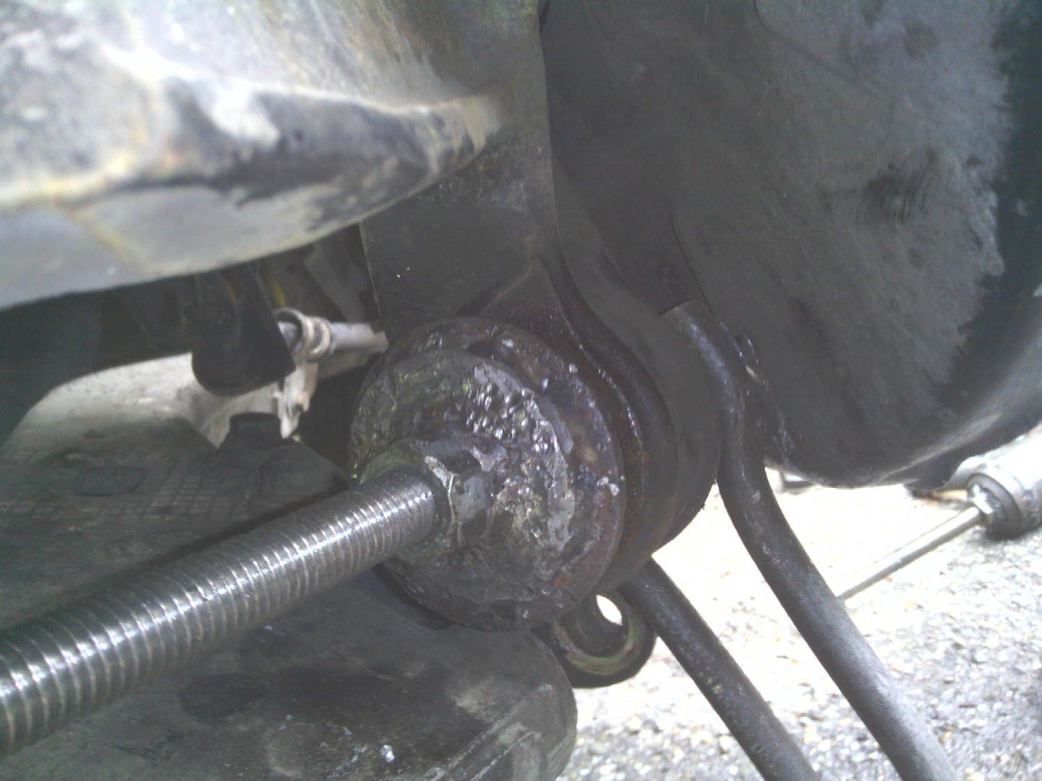

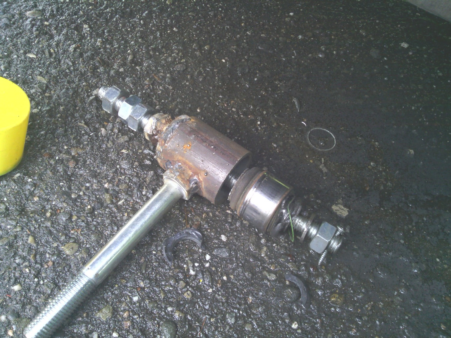

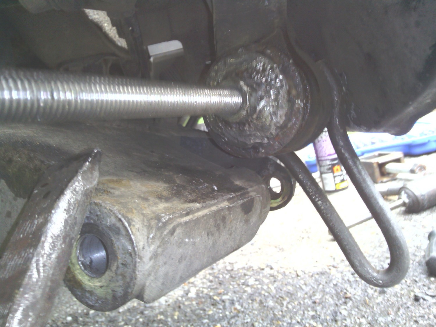

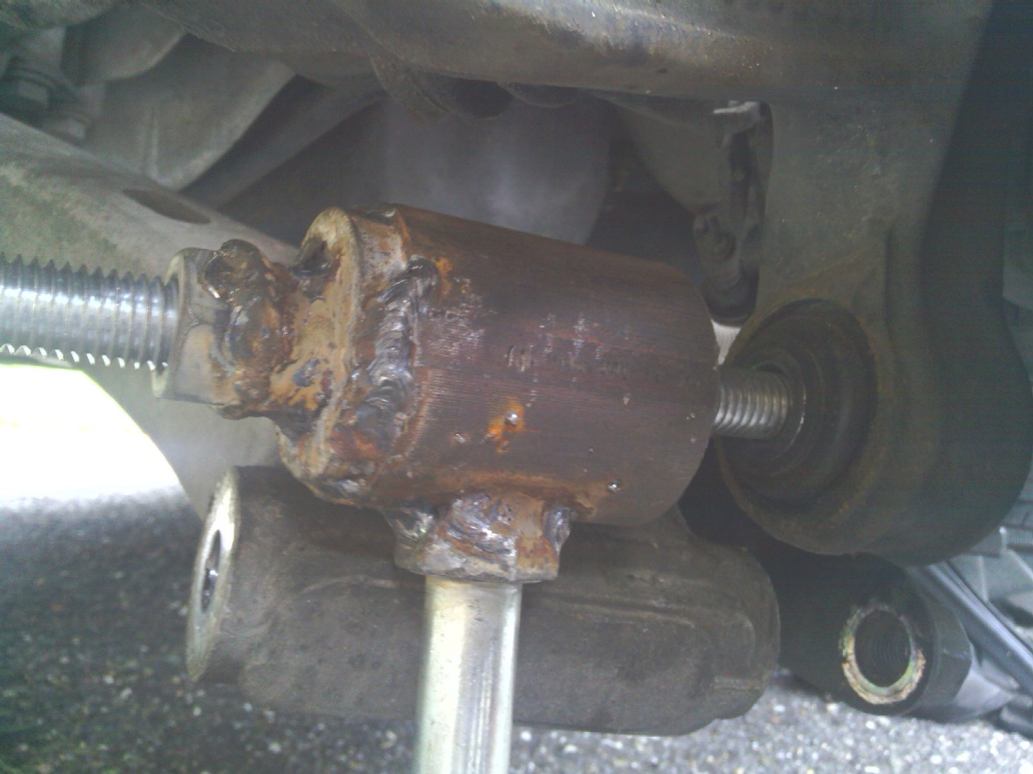

Tak včera jsem dělal praví unibal tak jsem udělal pár fotek jak se to dělá na autě. Jinak cca 2,5 hodky práce.
Re: Oprava zadní těhlice – výměna uniballu
Moc krasna prace ja to rval ve svěraku
Alfa Romeo 156 2,5
Alfa Romeo 156 2,5
Dobry perfektne udelatko fakt dobry.

Je pravda že při demontáži starého ale hlavně při montáži nového bylo zapotřebí majzlu a kladiva hlavně před koncem při lisování.Vždy pár ran a kousek zašroubovat matici.Ale samozřejmě vše tak aby se to lisovalo za vnější stěnu unibalu.
