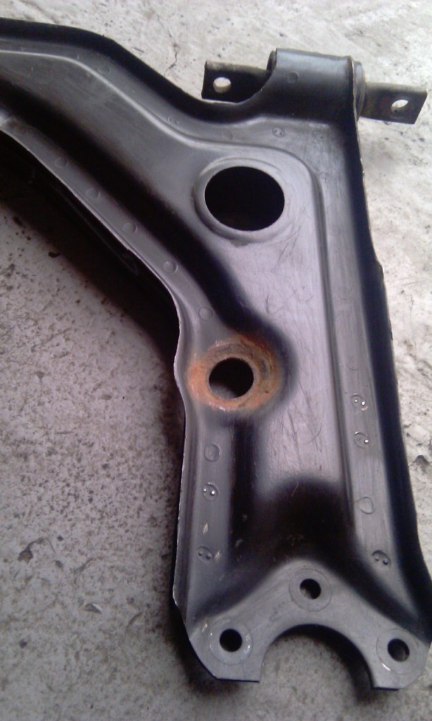

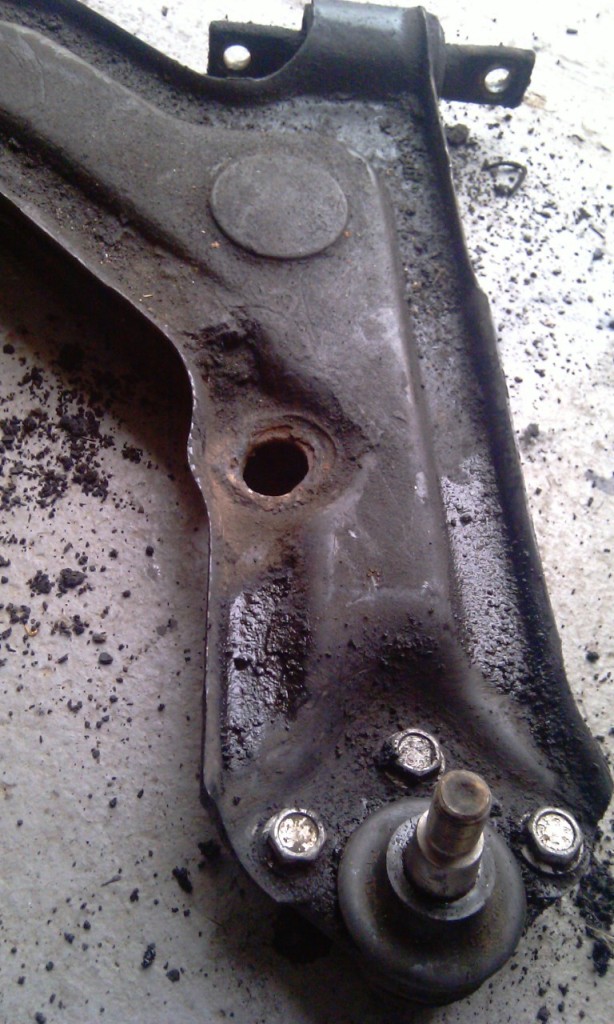

Tak dneska rameno dole. Mimochodem WDecko je zazracna tekutina - nesel mi vyrazit cep, trochu jsem ho striknul, za 10 minut jsem jednou klepnul a byl dole. Pridavam foto jak rameno vypadalo po vyndani a jak po hodce cisteni... Jeste jsem rovnou vymenil cep rizeni, ten sel dobre, akorat jsem si omylem otocil s tyckou a pak se v tom nejak zamotal, takze budu muset na geometrii

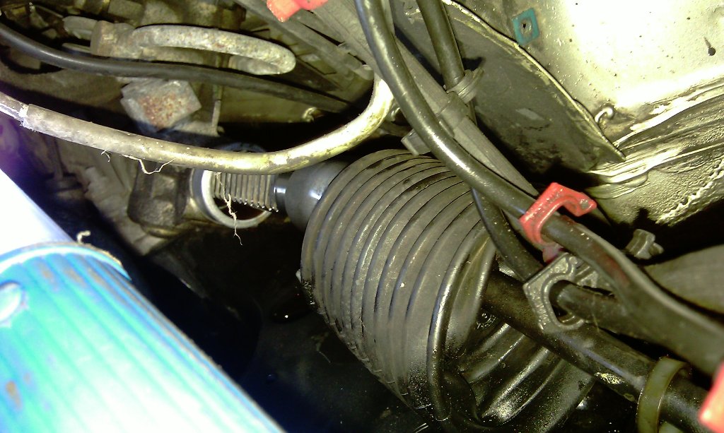

Ještě mi to nedalo a na pravé straně jsem chtěl kouknout (vyměnit) axiální táhlo řízení, měl jsem pocit, že je v něm vůle. To se sice nakonec nepotvrdilo, ale zato po odjištění manžety mě čekalo dosti nemilé překvapení... (viz. foto). Nicméně pokusem zjištěno (a Ládinem ověřeno), že nejde o nic tragickýho. To množství se tam zřejmě nashromáždilo za dost dlouhou dobu, protože při otáčení z plnýho do plnýho se vždy vytlačí jen malá kapka oleje. Takže jsem to pořádně očistil (všechno okolo bylo potřeba taky) a zpět smontoval. Malá vůle v řízení je, ale bohužel v hřebenu:(
