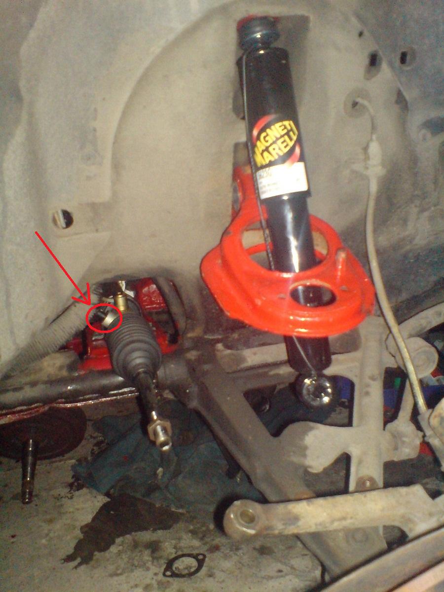

tak sem 3 hodiny demontoval řízení a stejně sem ho nevyndal, zřejmě budu muset nazdvihnout zvon motoru a protože to dělám na zemi, tak je to fajne práce a hlavně velice čistá
- Příspěvky: 4905
ono je to takovy jezek v kleci
, ale jak jsem ti uz psal, stare rizeni jsem vyndal i nandal bez toho, aniz bych nejak nadzvedaval motor..... mozna jen stesti zacatecnika

takže sem nakonec přizvedl zvon a následně použil dlouhou ocelovou trubku a kladivo- šlo to hladce, opětovná montáž už šla snadněji.
chvilkama sem z toho byl pěkně otrávenej..................................
Jen tak se koukám ... nemáš náhodou jiný průchozí šroub na starém a novém řizení? respektive ten závit ?
zrovna ten černý se mi takový zdá že má větší průmer. Ale možná to dělá ta fotka.
Možná se pletu ale podle mě máš řízení na alfu z roku 92
a to je jiné než do roku 91

mám řízené z nového modelu tedy 92 nebo tak nějak, protože starší bylo podstatně dražší a ta černá záslepka jen klame, řízení je namontované a vyzkoušené na okruhu v brně
mno takže černá záslepka neklame - protože ty máš to řízení na poslední model - starší modely měly menší průměr průtokového šroubu. Ty máš řízení bez přepadu/přetlaku nebo co to je za hadičku - u starších modelů, která vede z jedné strany řízení na druhou

zajímavé, průtokové šrouby pasují
a ta hadička co myslíš tam je vidět hned na prvním obrázku
máš tam tuhle hadičku? plastové kolínko, průhledná hadička? Nemyslím tu kovovou co ty tam máš urvanou na tom svém původním. ;-) věř zkušenému.. já to studoval přímo na prodejně.

no vidíš to tam nemám, se musím schválně podívat na ostatní 75ky, ale mám takový pocit, že tenhle odvzdušnovák či co to je sem nikde neviděl
EDIT: na starém řízeno to nemám, takže jsem vlastně koupil dobře

na americe mám to řízení jak máš ty, ale na TSku mám už nové stejně jako na TDhad&kříž píše:máš tam tuhle hadičku? plastové kolínko, průhledná hadička? Nemyslím tu kovovou co ty tam máš urvanou na tom svém původním. ;-) věř zkušenému.. já to studoval přímo na prodejně.
krom toho odvzdušnování bych řekl, že nikde jinde rozdíl není

schválně si zkus vyšroubovat ten průtokový šroub :-) zjistíš že má jiný průměr té části se závitem :-) a to je dost podstatný rozdíl protože máš i jinou koncovku na hadici od serva do řízení.Milano75 píše:
