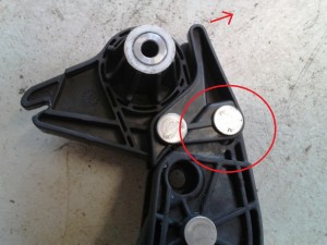

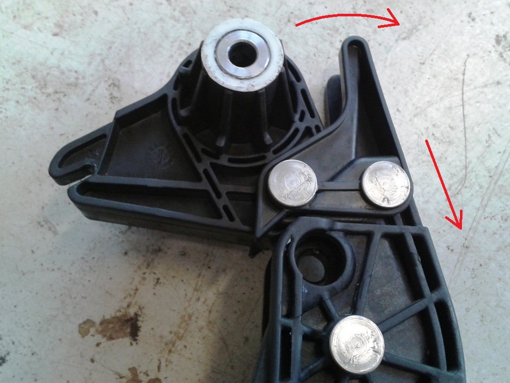

Jo, sem se hoděj. Foto těch svých kol udělám asi později, protože tady je furt hnusně. Tak alespoň foto spojkového pedálu.

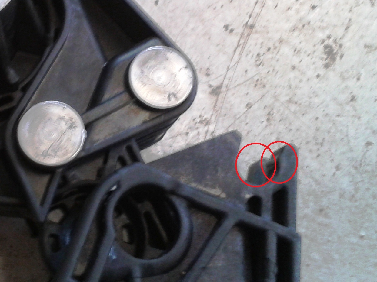

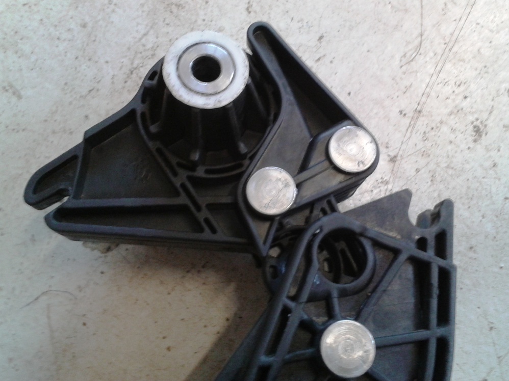

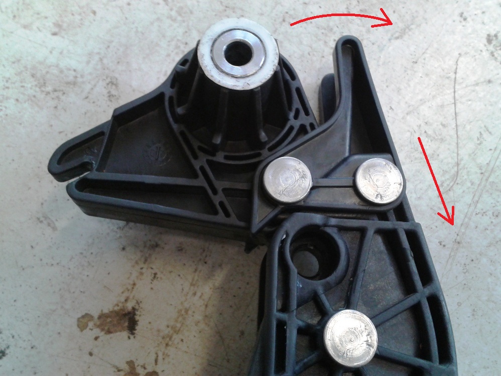

A ještě jedna fotka údajně poškozeného místa. Na jedné "pacičce" (té bližší) je vidět zarážka, na druhé (vzdálenější) nic není, ta je holá. Z toho mechanik usoudil, že je pedál na vyhození. Stejně to však vypadalo i u jiného novějšího pedálu. Bez aretace se to však na správném místě udrží jen chviličku. Stačí ale cvak...
