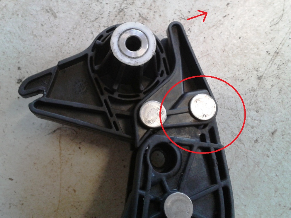

A ještě jedna fotka údajně poškozeného místa. Na jedné "pacičce" (té bližší) je vidět zarážka, na druhé (vzdálenější) nic není, ta je holá. Z toho mechanik usoudil, že je pedál na vyhození. Stejně to však vypadalo i u jiného novějšího pedálu. Bez aretace se to však na správném místě udrží jen chviličku. Stačí ale cvak...

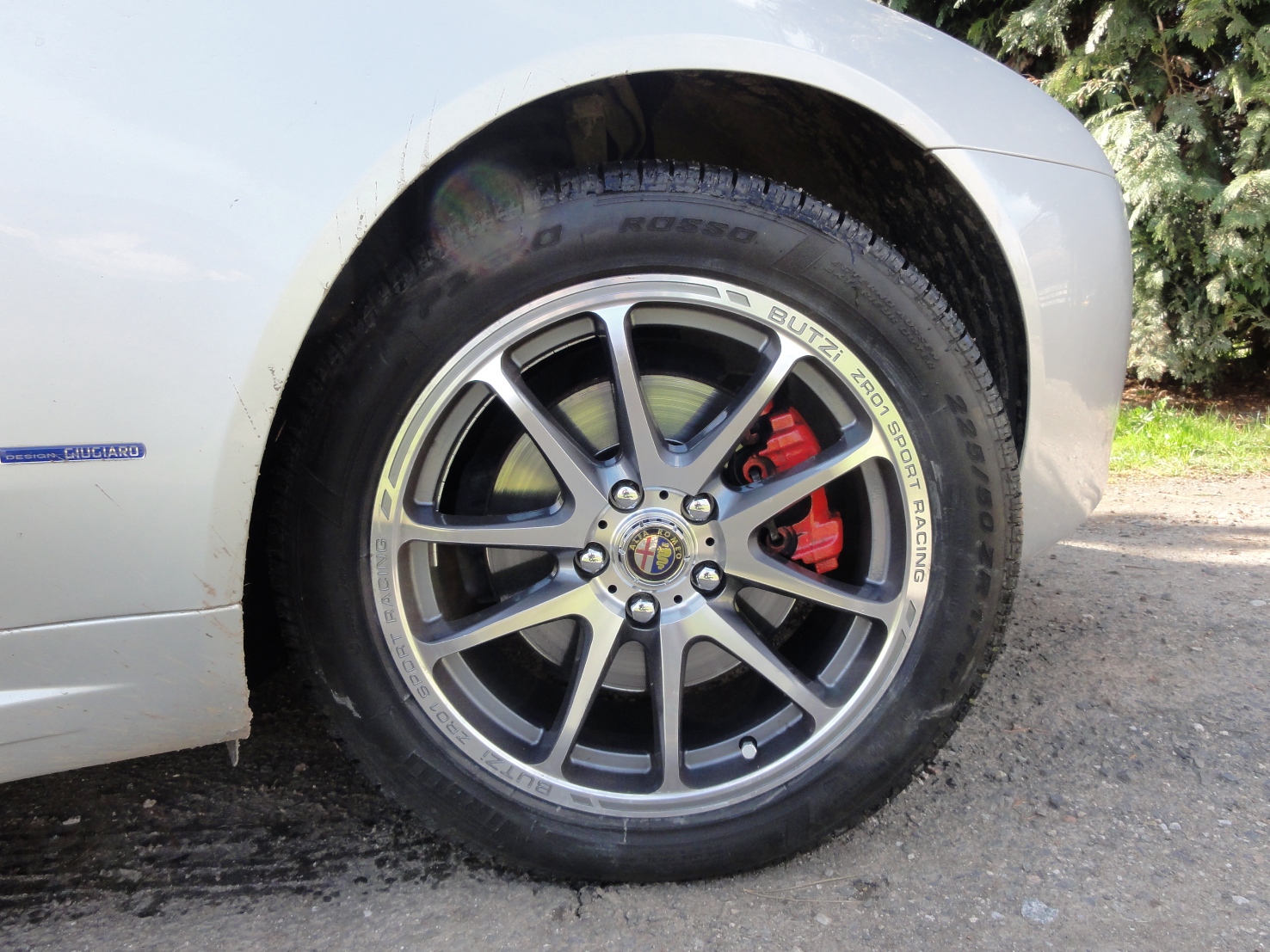

Tak pár jarních foteček s novými koly. Je to foceno jen a na naší příjezdovce, takže prostředí nic moc a ta kaluž :smt075 , ale což... :D
