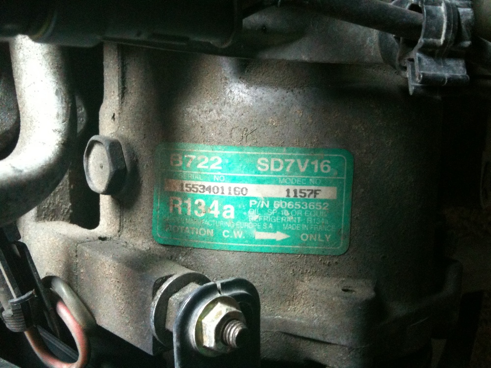

minulej rok jsem tu řešil všelijaké vibrace a podobně, hlavně po zapnutí klimatizace, ale nikam jsem nepokročil... ted mi posledních pár týdnu po studeném nastartování zahrčí (drnčivej zvuk po nastartování), drnčí tak 8s a je ticho, jenom při stání je slyšet takové tiché šouchání... no ale když zapnu klimatizaci, tak auto začne vibrovat, ale nijak silně, nejvíc to bylo vidět na držáku navigace, který po spuštění začal rychle kmitat... klimu raději nepoužívám, ale poslední dny mě to začíná dost štvát... takže asi ložisko klimatizace... kompresor mám tady ten co je na fotce... jde to ložisko vyměnit?
						Re: Klimatizace
ahoj. malo by to ist vymenit. ja som menil lozisko remenice klimakompresora a malo by ist vymenit aj lozisko klimy...Petr147 píše:minulej rok jsem tu řešil všelijaké vibrace a podobně, hlavně po zapnutí klimatizace, ale nikam jsem nepokročil... ted mi posledních pár týdnu po studeném nastartování zahrčí (drnčivej zvuk po nastartování), drnčí tak 8s a je ticho, jenom při stání je slyšet takové tiché šouchání... no ale když zapnu klimatizaci, tak auto začne vibrovat, ale nijak silně, nejvíc to bylo vidět na držáku navigace, který po spuštění začal rychle kmitat... klimu raději nepoužívám, ale poslední dny mě to začíná dost štvát... takže asi ložisko klimatizace... kompresor mám tady ten co je na fotce... jde to ložisko vyměnit?
Ex 147 1,9jtd 88kw
						Re: Klimatizace
na kolik to přišlo? koukám, že se celej kopresor dá koupit za 1500

nemyslíte, že ty vibrace budě dělat málo oleje v kompresoru? při rozjezdech jako by se přidusil motor a různě haprují otáčky při stání na volnoběh a zapnutém kompresoru... jen se mi nechce vypláznout 1000-1500 za komplet naplnění kompresoru a pak to zas vypouštět, když to tím nebude
Re: Klimatizace
koukám, že na ten kompresor jde sehnat spousta dílů
http://autokelly.cz/#PATH=3761801;17656 ... ST=0|LNG=0|

otáčky mi už nepadají, jak jsem vyčistil škrtící klapku, tak mám od té doby klid, ted jenom ta vibrace... normálně není nic moc cítit, ale cokoliv leží volně v autě, přilepený držák navigace na skle, tak se hrozně třepou, jak se odpojí kompresor, tak se hned uklidní... vibruje celej předek auta, si tak říkám, co sahara, jestli nemá svoje silentbloky, co by byly nějak zteřelé... byl jsem někoho vyzvednout v servise a tak mi na to namátkově mrknul a označil volnoběžku alternátoru, kterou ale nemám, protože mám benzín...
Re: Klimatizace
tak mám klimu naplnenou a vypozoroval jsem, ze to zacne vibrovat az auto zastavi, par sekund nic a zacne to, takze to bude na 99% sahara
ale potreboval bych vedet, jestli sahara na klime jede furt nebo jestli jenom kdyz auto stoji nebo pri male rychlosti, tak by bylo po zahade a hledal bych jinou saharu
