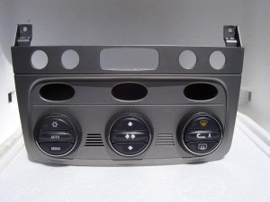

...zdravím... dopíšem sem riešenie problému s ventilátorom.... vymenil som celý ten ovládací panel (s tromi kolečkami ) druhým panelom, ktorý som kúpil v bazári za 35 EUR a som šťastný ako blcha na koži, že ventilátor začal počúvať. Jedno kolečko bolo síce zničené- mechanika (podľa predajcu všetko funguje), ale elektronika sa zdá OK, tak som plošné spoje prehodil do toho môjho...
Ináč bol som s týmto problémom aj v autorizovanom servise, kde mi povedali iba svoje domnienky na riešenie tejto závady, keďže veľa skúseností s tým nemali ( doteraz iba 1x a človek to potom riešil kúpou druhého dielu v IT, keďže nový stojí po vták EUR ).
