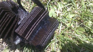

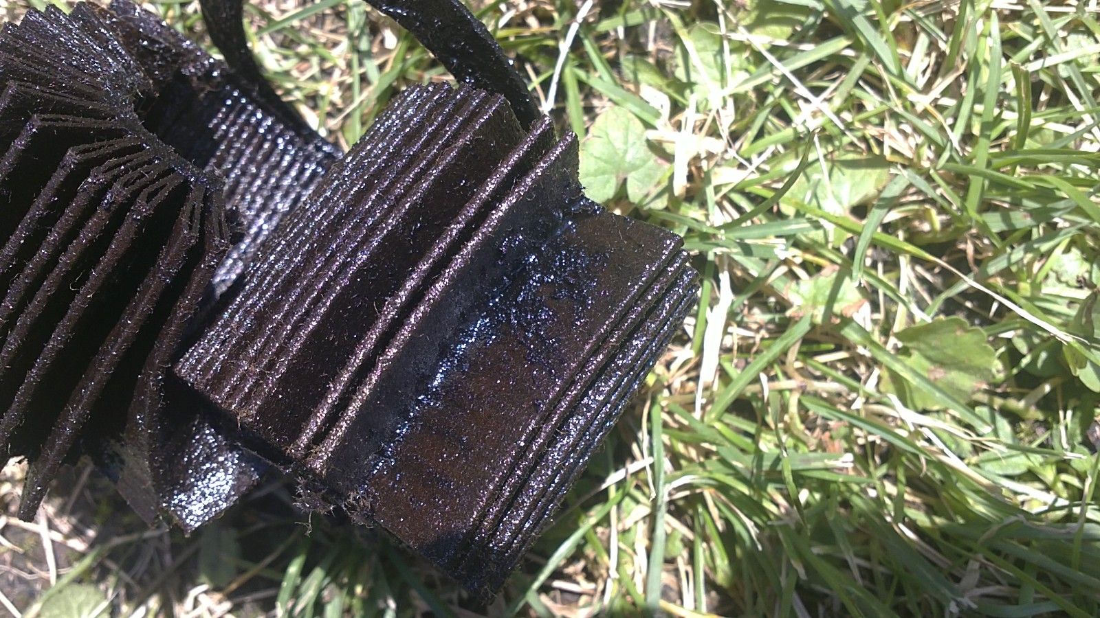

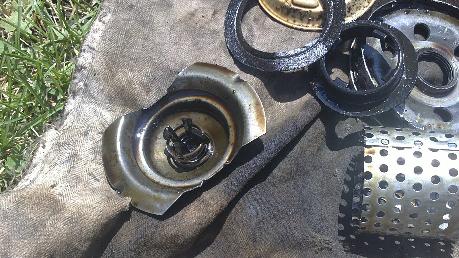

tak som sa trocha nudil a zo zvedavosti oil filter z mojho TS po 6000km
-ten bordel su nejake kovove pilinky a co ide obtokom tam cez tu inak dost tvrdu spruzinku ani nechcem vediet
Re: jaky olej
Příspěvek od zde. » 17.7.2012, úte 16:43
Dobrý nápad, budu brzo taky měnit tak ho pak kuchnu. Jsem zvědavý co tam bude po cca 2000 km :)
Re: jaky olej
Příspěvek od Kůrkyn » 18.7.2012, stř 08:13
Kluci, to sou ty naše šály :-D

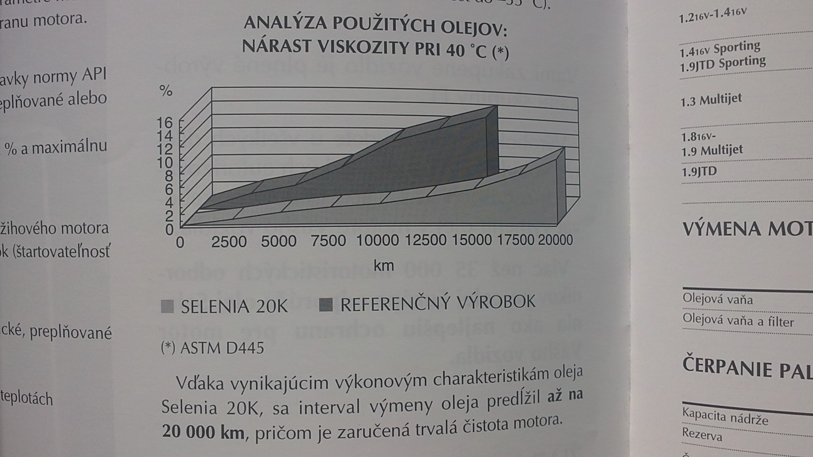

Re: jaky olej
Příspěvek od Danni » 13.8.2012, pon 11:26
som nasiel v prirucke k puntu 1.2 8v :-D
