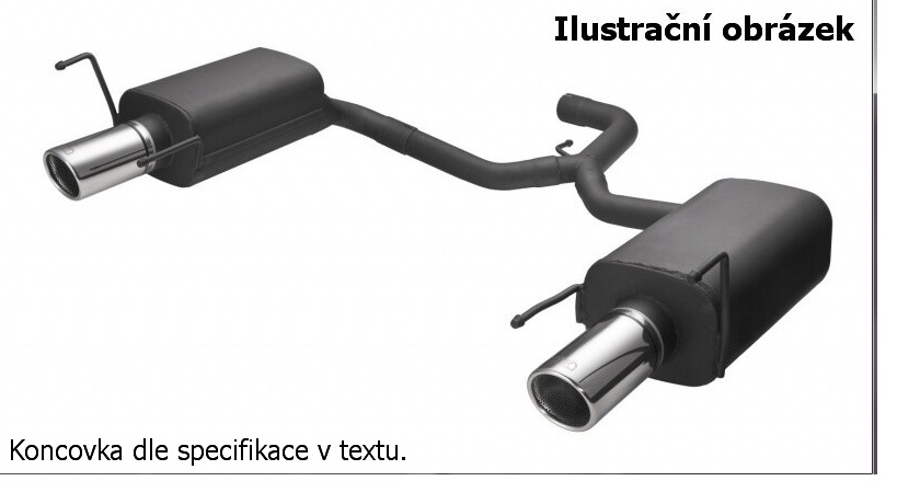

Mate niekdo zkusenost, alebo ste osobne videli nainstalovany duo vyfuk na 1.9?
Mam na mysli:http://tuning.autodoplnky.cz/vyfuky-ult ... s134111720
Uz som bol jeden klik od objednania, ale napadlo ma, ze vyskusam sa najskor spytat.

Taky jsem na něj koukal, tak až to dáš na auto, určitě přihod fotky
AR 159 SW 1,9JTDm
No to mě taky zajímá, protože o tom přemýšlím pomalu od koupení auta.. dokonce už mám na druhý straně sundanou krytku.. teda neplánovaně a to od Felicie co o mě kdysi brzdila. Jenže to bylo v noci a všim jsem si toho až druhý den a krytka na místě "styku" už nebyla
Jen mě u tohodle odkazu trošku odrazuje laděnej tlumič, páč bych nerad měl z mýho dálničního dostavníku dálniční kraválník. Ale cena je fakt super!!
" Výfuky polské firmy... " dál jsem nečetl

Tak objednano a samozrejme ze to nahrajem zvuk a budem informovat.
Dovodom nakupu neni zvuk, ale skor fakt, ze tak krasne auto by malo mat aspon jednu pekne vypadajucu koncovku ak nie 2.
Len ma zarazilo,ze som nasiel len 3oh odvazlivcov co si to nechali nainstalovat (PL, FR, UK), ale bez fotiek. Fotky len od predajcov a to len fotoshop.
Inak Ulter je velmi znama znacka, tak len dufam, ze ma nesklamu (aj ked su z PL), ono zbytok je z Chiny, takze na vyber nemas.

Jestli jsi chtěl dvě koncovky, tak jsi si měl koupit 2,4 a ne tam dodělávat nějakej polskej šmejd.
Za ty prachy laděmý výfuk na kamna, to snad nemůžeš myslet ani vážně?

Ja nevim, neni to zs takova sranda si priobjednat jeden vyfuk a vrazit ho tam... priznavam se, ze jsem necetl, jestli mas vymysleny nejaky postup a kdo Ti to bude davat do kupy, ale jestli proste jen pridelas jeden lauf co jsis objednal k origo vyfuku, tak se asi budes hodne divit, az to tam nacpes...

Vyfuk je duplex (dvojity) a plan je, ze sa vybere origo humac a a nasadi novy a popripade, nejake navarenie drzrakov i ked alfa 1.9 ma pripravu stejnu ako 2.4.
Budu mi to robit v servise.

Přesně,origo se vyhrábne a dá se komplet nový. Prý by se ani nic nového navařovat nemělo, je to dělané na origo držáky, ale je otázka, jaká bude realita. Řeči typu, tak sis měl koupit 2,4, když chceš dva laufy je trocho podle mě scestná. Někdo 2,4 prostě nechtěl z ekonomického hlediska a výkonově mu stačí 1,9 (stejně jako mě) a hlavně, když mám auto kupované téměř před 3 roky a tenkrát jsem ani na 2,4 prostě neměl (ty ceny byly ještě hodně napálený), tak ji mám teď prodat a koupit jinou 2,4? to je nesmysl...
