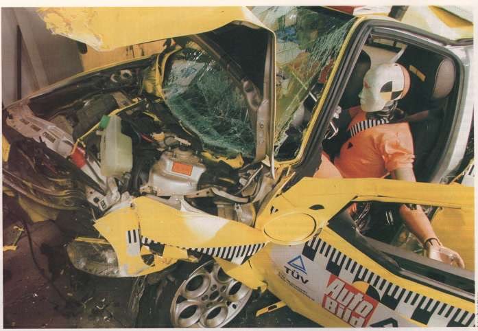

Včera jsem náhodou na youtube narazil na to video s crashtestem žluté 156 v sedanu (pro TUV/Autobild) a taky jsem se sděsil.
Přední příčný nosník opravdu jakoby z oka vypadl ještě z Fiatu Tipo/Bravo.
Stejně si ale myslím, že větší část energie při nárazu pohlcují boční nosníky a motor.
Jak už se tady psalo, Alfa 147 dostala u NCAP 3 hvězdičky,
to stejný má ale i Passat B5 z r 1997. I ta deformace ve videích při čelním nárazu 1/2 auta do překážky vypadají podobně.
Alfa 147: http://www.youtube.com/watch?v=hsNgIkpVaUM
Passat B5: http://www.youtube.com/watch?v=ELl5tN9zexM
Fiat Brava: http://www.youtube.com/watch?v=T4knZA7Uxx4
Ohodně líp je na tom Stilo, to už má 4 hvězdy: http://www.youtube.com/watch?v=f7TEQ7g0h_M
Tady je víc info o tom testu žluté alfy: http://www.forocoches.com/foro/showthread.php?t=2055777
Test provedl německý TUV v r.2000 a rychlost byla 64Km/h!!!
Překladač google: Jak je vidět na snímcích, dopravce nemá dostat mantenserse stáj po nárazu.Oblast uchycení dveří a dát A-sloupku, kde se setkává strop a těmito budovy, snížení prostoru v buněčné přežití. V řidiče, volant se pohybuje směrem k figuríny asi 15 cm ve vodorovném směru a stoupá ještě 7 cm.Oblast dolních končetin je jedním z nejvíce ovlivněn snížením ploch, vniknutím do pedálů a pravděpodobnost zranění.
Deformace:
- Posun sloupek A: 16,4 cm
- Posun přístrojové desky: 19.9 cm
- Odsazení většina pedálů: 26.5 cm
- Odsazení horizontální / vertikální volant: 14,9 cm / 7,7 cm
- Vynutit otevření dveří:> 500 N

Fiat Stilo kombi JTD 85kW
Re: Torzní tuhost karoserie
Příspěvek od Petr147 » 16.6.2012, sob 17:32
nic nečekaného, to auto je z roku 1997, takže navrhované ještě někdy před tím, části z Tipa... prostě je to tak :D
vanDave
Příspěvky: 41
Registrován: 4.6.2011, sob 23:43
Bydliště: za Brnem
Příspěvek od vanDave » 16.6.2012, sob 19:21
Tak tomu se říká krutá realita anebo nebezpečná krása :D :???:
