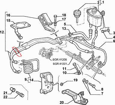

pánové začala mi prokapávat kapalina v místě přechodu gumové hadice na kovovou trubku,je to u té spirály.Jde vyměnit jen ten kus gumové hadice nebo se musí vyměnit komplet.jsou to ty dvě nejdelší trubky :(
případně nějaký jiný řešení.pochybuju že to klasická objímka a kus převlečený hadice udrží

nešla by vyměnit jen gumička v rychlospojce?

Kůrkyn píše:nešla by vyměnit jen gumička v rychlospojce?
možná si mě špatně pochopil.kape to v místech který sem označil červeně

Mě se stalo tento týden to samé, jen povolil zális trubka/hadice nad servem, celá sada je za 5000, oprava ještě nevím, snad to dnes opraví,ale bylo to dost rychlý. Řekl bych, že se na závadě podepisuje stáří hadic a měknutí vlivem oleje a hlavně momentální mrazy pod -10. Nejdřív jsem objevil malinkou loužičku za PP kolem, další dva dny byla malinko větší a včera ráno, když měla žena jet do servisu na plánovanou výměnu tohoto dílu, tak už neodjela. Naštěstí se zális naplno rozpojil těsně po nastartování, být to v tomto počasí a s ženskou za volantem v zatáčce, tak tedy nevím. Ne že by jezdila špatně, ale mohla se leknout, nebo volant prostě neutáhnout.

Zdravím Alfaci taky mně teklo servo .Bohužel děravá trubka a zapertlované hadice tekly zrovna vtom pertlovaní.Takže jsem koupil hadici na hydrauliku ,4 sponky a a místo trubky mám hadici od serva do přednu.Oprava do 500kč a trocha nervu a času.Pochopitelně nový olej do serva to snad nemusim psát?Takže uvidím jak dlouho to vydrží ale vzhledem k hadici doufám ,že hadice auto přežije :D

mike 147 píše:
Ahoj chlapcí ,
našel jsem dnes pod autem také pár kapek. Když jsem vlezl pod auto - vypadá to , že mi servo olej utíká ze stejného místa , jako je označení červeně na obrázku.
Jakým způsobem jste to kdo vyřešil ?? Dá se sehnat jen ten kousek té hadice s rychlospojkou nakonci ?? :smt102 Popřípadě kde ?? Snad bych měl opravu zvládnout sám.
Plus jaký je zde předepsaný olej ? Ten můj má červenou barvu .
děkuji za typy :)

Ahoj nadšenci, tak mám podobný problém, jako je popsaný tady nahoře. Na spoji trubky a hadice v místě spony u chladiče oleje na servo mi to protéká. Dle fotek bych řekl, že tečou asi obě, ale nemám to potvrzené.
https://photos.app.goo.gl/nrFmmVJqjMLGmb127 Zde mám pro představu fotky. Trápí mě dvě věci.
1) Nevíte, jestli opravdu musím kupovat trubky, které stojí cca 2500,- jedna? Koukal jsem na eper, tam jsou dokonce 4 trubky. Nevíte, která je která? https://photos.app.goo.gl/Xn33ugMg3nBs2Afy5 Tady jsou fotky z eperu.
2)Nevíte, jak se dostat k tomu šroubu na tom hřebenu řízení? Jde to nějak zespoda? Nebo se to dělá horem? Není na to někde návod?
