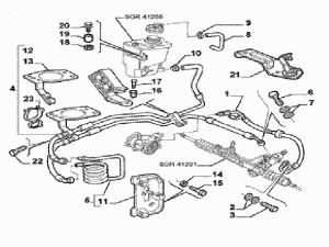

Tak dneska masakr.Nastartuji a nějakej divnej zvuk z motoru.kouknu pod kapotu a rozpojená tlaková hadice od posilovače.Olej stříká ven,prostě konec.Plastová spojka na hadici rozpojena,nešla cvaknout zpět.Takže konec čekám do pondělí abych to dal do servisu.Stalo se mi to v Opavě ,takže jsem to tam musel nechat.Pondělí do nejbližšího servisu v Komarově(Fiat)Doufám,že tu hadici budou mít.Je to taková ta zatočená v levo v motoru.

Neznámá.Prostě jsem jen nastartoval a prdlo to.Asi byla ta spojka oslabená a jak jsou teď ty mrazy,tak byla kapalina asi ztuhlá,větší tlak a povolilo to. :( Jen jsem zvědav jestli budou mít náhradní díl.Je to celá ta trubka,podle eperu stojí 1000.

No ještě nevím.V pondělí budu vědět.Díl by měl stát 1 tis.Práci počítejme 500,kalalina.Počítám 2 tis.Když nebudou mít díl.Seženu hadici,navleču místo spojky,dám dvě plechové spojky,doliju kap. a jedu do háje :-D

menil som servotrubky zhruba pred dvoma mesiacmi. Neviem presne ktore mas na mysli, mne menili tie najdlhsie. Dodavaju to ako sadu, cena 170€ + praca 2,7 normohodiny + olej = dokopy cca 10000skk :???:

myslím tuhle,č5

Ani se moc nedivím že se ti to uklepalo protože to je na volno a drží to pouze na těch spojkách a hejbe se to jak psí ocas. Já sem si tam udělal příchytku aby byl ten kroucenec přikurtovanej a ty spojky nedostavaly takovej záhul. :D

Na 164 je takova dlouha hadice do chladici smycky pod podlahou, nizkotlak, takze jen na sponky, rupla mi na zeleny alfe, pouzil jsem starsi kus hadice z 33ky drzi snad do ted, cernou 164 jsem koupil rovnou uz s tekouci vyse zminenou hadici, zkratil jsem ji, rupla kousek dal, dal jsem jinou z auta na dily, po mesici zacla tect, tak jsem poridil v obchode s hydraulikou nejakou Hansa-flex (made in germany :D ) prumer 12mm, cca metr za 200,- kdyz ji porovnam s puvodni (gumova s hadrovym opletem) troufam si rict ze prezije auto...
Pokud tam jsou lisovany oka tak chlapik rikal ze neni problem prelisovat, a vyjde to urcite na min nez orig z Fiatu

Na obrázku díl č 11. je nějaký úchyt té hadice

Na obrázku jo ale na autě sem nic podobnýho neměl :smt102

Zdravím milí Alfisti. Stalo se mi ještě něco mnohem nepříjemnějšího, než prasklá spojka nebo hadice. Pokud se kouknete na obrázek o pár příspěvků výše, a najdete nejdelší hadici s trubkou uprostřed, která jde od chladiče oleje až k samotnému posilovači, tak mi prokorodovala ta trubka... Prostě dokonalá závada, super přístup :smt013 . Olej byl pryč za chvíli. Takže pokud máte trošku starší 147, koukněte se na místo u zavěšení pravého kola, kde je plechová spona držící tyto 2 trubky přes kousky gumové hadičky jako silentbloky. po sundání této plechové "věci" (na obrázku drží na šroubu 16 a 17) je na obou trubkách patrné docela silné zkorodování. 10000 se mi za trubky dát nechce, asi vyříznu kus trubky a dám místo toho hydraulickou hadici a klasické spony na hadice. Takže pokud vám poteče olej někde z těchto míst, tak alespoň víte, co hledat. Ať vám jezdí !!
