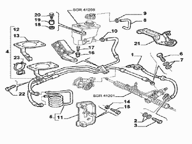

Tak dneska masakr.Nastartuji a nějakej divnej zvuk z motoru.kouknu pod kapotu a rozpojená tlaková hadice od posilovače.Olej stříká ven,prostě konec.Plastová spojka na hadici rozpojena,nešla cvaknout zpět.Takže konec čekám do pondělí abych to dal do servisu.Stalo se mi to v Opavě ,takže jsem to tam musel nechat.Pondělí do nejbližšího servisu v Komarově(Fiat)Doufám,že tu hadici budou mít.Je to taková ta zatočená v levo v motoru.

Neznámá.Prostě jsem jen nastartoval a prdlo to.Asi byla ta spojka oslabená a jak jsou teď ty mrazy,tak byla kapalina asi ztuhlá,větší tlak a povolilo to. :( Jen jsem zvědav jestli budou mít náhradní díl.Je to celá ta trubka,podle eperu stojí 1000.

menil som servotrubky zhruba pred dvoma mesiacmi. Neviem presne ktore mas na mysli, mne menili tie najdlhsie. Dodavaju to ako sadu, cena 170€ + praca 2,7 normohodiny + olej = dokopy cca 10000skk :???:

myslím tuhle,č5

Ani se moc nedivím že se ti to uklepalo protože to je na volno a drží to pouze na těch spojkách a hejbe se to jak psí ocas. Já sem si tam udělal příchytku aby byl ten kroucenec přikurtovanej a ty spojky nedostavaly takovej záhul. :D

mates píše:Ani se moc nedivím že se ti to uklepalo protože to je na volno a drží to pouze na těch spojkách a hejbe se to jak psí ocas. Já sem si tam udělal příchytku aby byl ten kroucenec přikurtovanej a ty spojky nedostavaly takovej záhul. :D
Na obrázku díl č 11. je nějaký úchyt té hadice

Re: posilovač havarie
Příspěvek od mates » 26.12.2009, sob 10:54
Na obrázku jo ale na autě sem nic podobnýho neměl :smt102

Příspěvek od Maxa » 27.12.2009, ned 01:15
No já právě taky ne.Ale stijí to 170Kč,tak se na to zeptám.

Příspěvek od Gimli » 31.1.2010, ned 20:35
Zdravím milí Alfisti. Stalo se mi ještě něco mnohem nepříjemnějšího, než prasklá spojka nebo hadice. Pokud se kouknete na obrázek o pár příspěvků výše, a najdete nejdelší hadici s trubkou uprostřed, která jde od chladiče oleje až k samotnému posilovači, tak mi prokorodovala ta trubka... Prostě dokonalá závada, super přístup :smt013 . Olej byl pryč za chvíli. Takže pokud máte trošku starší 147, koukněte se na místo u zavěšení pravého kola, kde je plechová spona držící tyto 2 trubky přes kousky gumové hadičky jako silentbloky. po sundání této plechové "věci" (na obrázku drží na šroubu 16 a 17) je na obou trubkách patrné docela silné zkorodování. 10000 se mi za trubky dát nechce, asi vyříznu kus trubky a dám místo toho hydraulickou hadici a klasické spony na hadice. Takže pokud vám poteče olej někde z těchto míst, tak alespoň víte, co hledat. Ať vám jezdí !!
