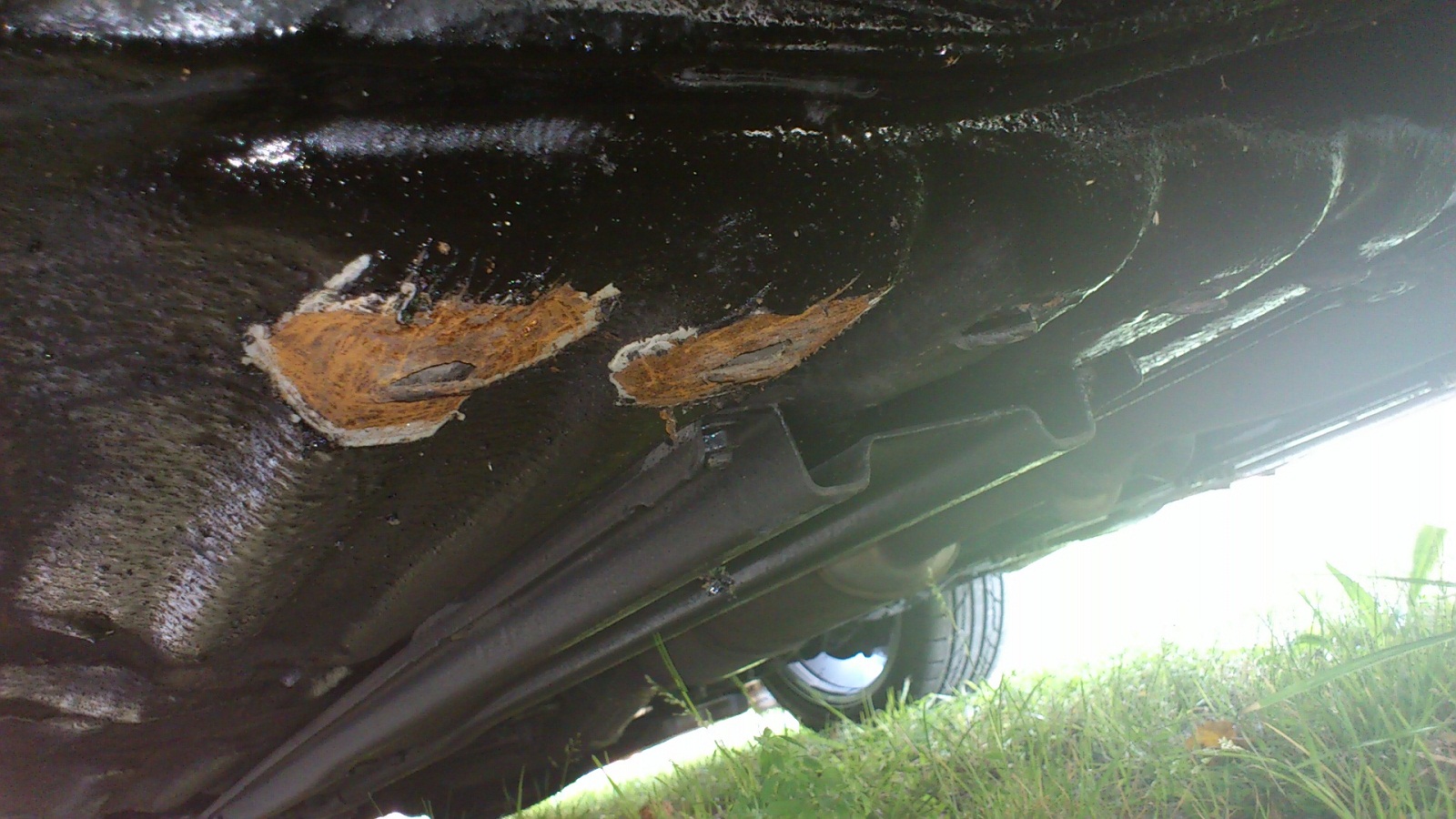

Tak už to začalo
. Trošku jsem dloubnul do podlahy šroubovákem a ono už to u těch odtoků (nebo co to je) začalo rezivět, pěkně to šlo pod nástřikem. Už jsem měl katastofické scénáře, že je tak chycená celá podlaha, ale je to jen kolečko kolem té díry, dál už je to krásně zdravé
o tom jsem se bavil nedávno s Kůrkynem, jak na to lidi stříkají vrstvu za vrstvou a pak to odloupnou jako perník, protože to pod tím vesele hnije
a to s ní přes zimu nejezdíš, ne?
Nejezdím. Je klika, že je to dál zdravý, ufff. Jsem si připadal jak magor, ležel jsem pod autem a šroubovákem zkoušel různá místa, ale zbytek cajk. Takže zítra pořádně odrbu základ + rezistin car a mělo být v poho. Co si člověk fakt neudělá sám to nemá. Já to dával 2 roky zpět dělat a jen to namatlal
. Vím, že to napohled mohlo vypadat v pohodě, ale moch aspoň zkusit jako já v jakém je to stavu na různých místech + dát to do pořádku, základ adt...

Takže odrbáno, základ + rezistin car. No a když už jsem byl v tom, tak jsem ještě šplíchnul dutiny a vyčistil EGR
