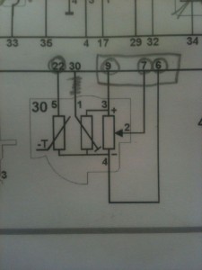

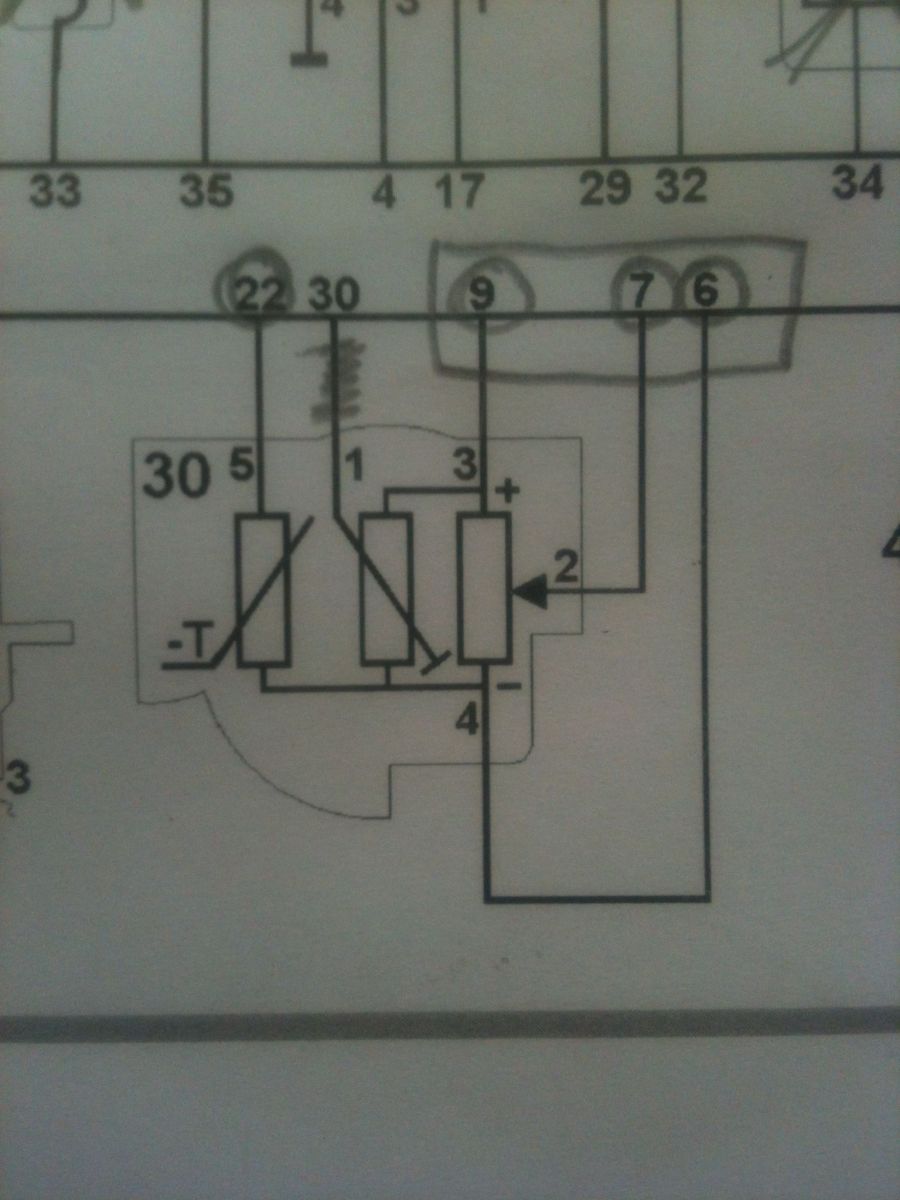

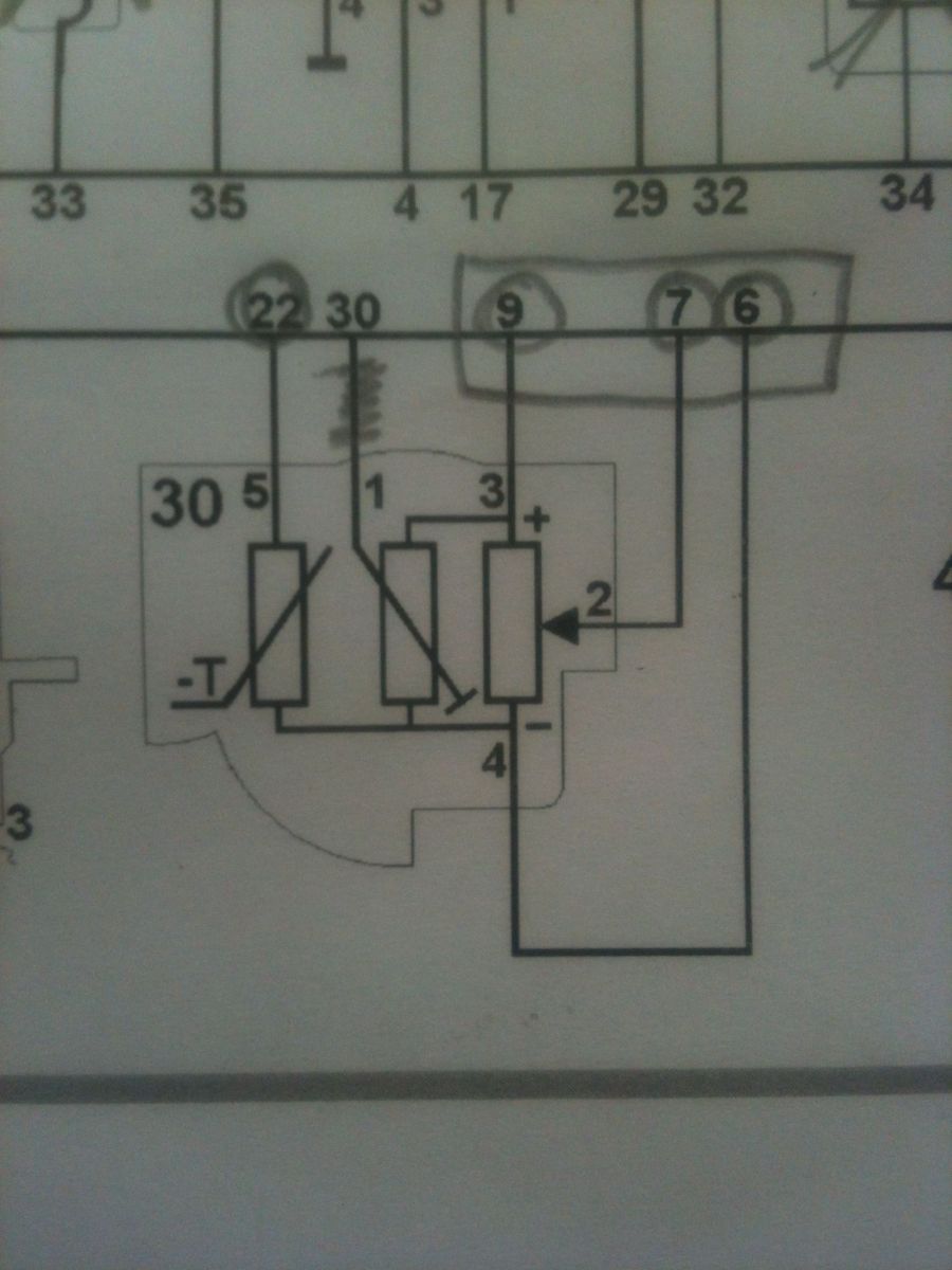

Takhle mám připojenej ten bastl. Jeden kábl chybí. K čemu je?
Kdyby to bylo ono (jako že to apriori nevylučuju, ačkoliv to takhle Karlovi jezdilo a mě 2x taky) tak je divný, že to za studena jede. A kdyby třeba jednotce chvíli trvalo, než jí dojde, že je něco špatně, tak by to mělo zase chvíli jet, když za tepla přepojím na jinou jednotku, která leží měsíc v polici. Taky by to mělo zase jet aspoň pár minut, nebo se pletu?
A může mi někdo prosím změřit hodnoty, který jsou na výstupu váhy vzduchu? A pak ještě prosím o výstupy 2, 3 a 4 při zavřené a zcela otevřené klapce. Díky
Edit: Ten bastl je kontakt 6,7,9.
