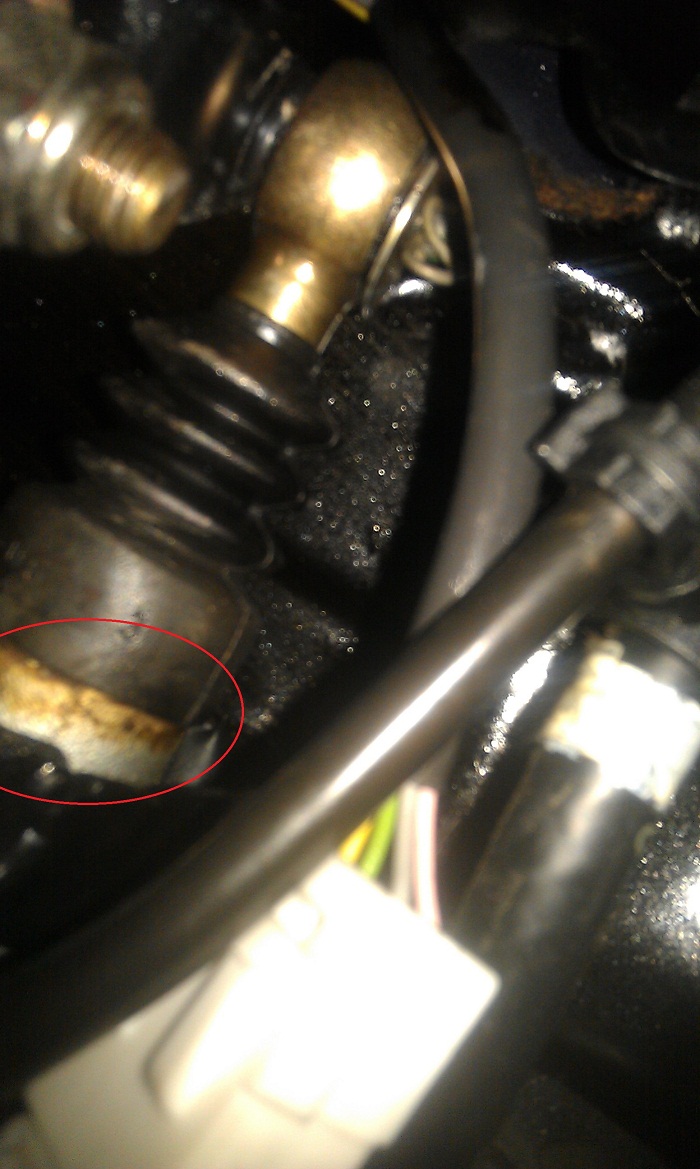

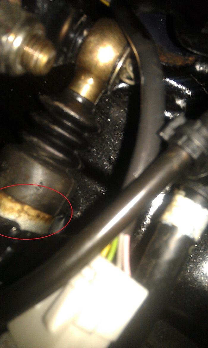

nazdarte, nahral som video toho vrzgania z interieru je vidiet aj ako mi skoci noha pri zosliapnuti...
.....vyzera to naozaj na ten hlavny spojkovy? inak ked som pozeral manzetu nad pedalom, jedna strana je odtrhnuta , to asi nema byt ? nejde mi na tekvici preco mam tvrdu spojku ked vsetci ostatny pri zlom hl. valci mate meku ????

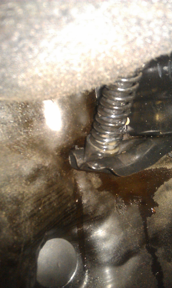

Ten pístík v pružině, nebo jak to nazvat viz. poslední foto, má být namazanej takovou bílou vazelínou, zkus to rozebrat, celé vyčistit. Stejně tak čepy pedálu a vůbec všechny styčné plochy mechanismu. Takhle by válec neměl vrzat, je to spíš pákový mechanismus pedálu.
No a jinak nedávno jsem měnil halvní válec, je to práve na k.... ale jde to. Bylo zajímavé, že netekl ale spojka se zavzdušňovala. Chce to vyzkoušet povyměňovat jedno po druhém.

co vsetko si mal vonku pri vymene prosim ta ?

jasne, rozumiem ta, a ta pruzinka s tym pistom (zadrban*** tou tekutinou) vlastne na co sluzi ?
skusim to nejak vykuchat aj ked neviem neviem.......

Tak výměnou válce nic nepokazíš ale pokud je OK tak proč ho dávat pryč. Ještě počkej. Ta pružina je pouze na vracení pedálu nic víc. Ten píst uvnitř pružiny nebo jak to nazvat má jen vodící účel, tzn. aby ta pružina chodila tam a zpět v ose, protože jde o výtlačnou pružinu, která by se bez toho pístu-čepu při stlačení kroutila. Tipnu si, že to vrže právě tato věc. Možná je to opotřebované natolik, že promaz nepomůže. Ta pružina je zakončená takovým plastovým zobáčkem, který je zaeretovaný ve tvarovaném plechu, při troše zručnosti ten zajišťovací zobák pružiny vystrčíš z toho plechu a tím ti bude pedál chodit bez pružiny, pak by se mohlo ukázat o co jde, co vrže.

Teď se dívám, že tu pružinu s její spodní části a aretací máš výše pěkně nafocenou
rozdělej to, vyzkoušej bez pružiny a uvidíš.
