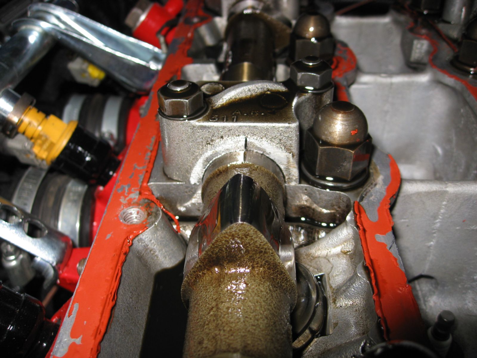

Na sací vačce je "F 3306", na výfukový "6054 3307". Pozná v tom někdo něco?

Jo na sací mám F3306, na vejfukový F3307, to 6054 nevím. podle všeho tam máš obyčejný sériový vačky. Protože kdyby to byl přebrus, budeš mít vyšší podložky a kdyby nějaká vačka třeba C&B tak tam bude jejich označení.

A jaký jsou rozměry sériových palců? Na sací mám základní kružnici 29,7mm a výšku palce 40,6mm, na výfukový mám 27,6mm a 37,1mm.

Takže základová kružnice zruba sedí s těma sériovejma odrbanejma vačkama co jsi u mě viděl, výšky palců mají bejt sací 41,30, výfuková 37,20. Takže sací máš orvanou, zajímavý, že na přesně stejnej rozměr jako ty moje orvaný. Bez jakejchkoli pochyb jsou to sériový vačky. No pak je ta záhada ještě větší, ty by měly "na značkách" fungovat sakra.

Já mám jednu zdravou, jednu napůl ( Radim měl tehdy pravdu že ne vše zlato co se třpytí a že rozměr na hrot není průkaznej) a jednu která je dobrá tak jako těžítko. Každopádně jsem byl nadzvednout ventildekl ( nemám přišroubován) a potvrzuji F3306 a F3307. Poloha vůči ryskám dle foto totožná
