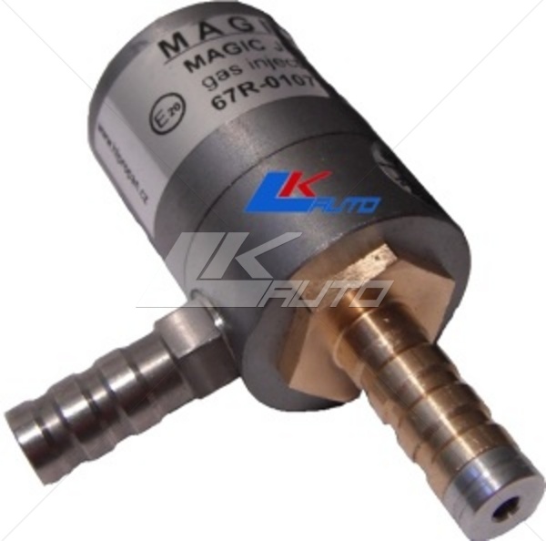

čili ...u těhle klasik. sdružených lišt jde udělat kalibrace, aby se nemusela měnit celá,u jednotlvých vstřiků, pro montáž na busso z hlediska umístění jednodušší a estetičtější, je jednodušší "unavenej vstřik" vyměnit--nestojí to zase žádnou ránu..velmi slušnej singl /MaGIC singl 2.generace viz obr. / s výborným poměrem cena/výkon s hodně slušnou odezvou 1,8 ms jde sehnat už za necelých 700,- /životnost 100tis km/
Ta hodnota 1.8 ms u vysokootáčkového bussa není bezvýznamný údaj --u Feldy a užitečného otáčkového rozsahu podobných nákupek je to celkem šumák..
Koho tlačí prachy, jde třeba tady sehnat repásnutý MAGIC singl 1.generace za pakatel
250,-/při časech 2.2 ms je to pořád hodně slušná koupě--/
http://www.fedorauto.cz/index.php?fn=&t ... id=2450207
Samozřejmě --jdou koupit třeba o stránku dřív singl vstřiky v úplně jiný relaci/o víc než řád dražší/ ale oproti MAGICu singl 2.generace už je přínos spíš blíž placebo efektu--hra ""na značku" pochopitelně do toho kolotoče patří --ale možná je lepší občas vadnej vstřik po 100tis jednoduše vyhodit..:-)
