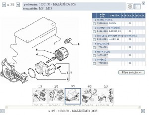

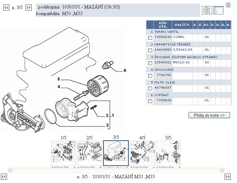

Mé osobní zkušenosti s výhřevem Italských nafťáků.
AR 145 1.9 77kW elektrický výhřev. 3 žhavičky před vstupem vody do kabiny.
Lancia Lybra 2.4 103kW menší výměník voda-výfukové plyny, umístěn pod termostatem.
Lancia Lybra 2.4 110kW velký výměník -//-
AR 156 2.4 129kW velký výměník -//-
Od 2.4JTD 110kW byl montován chladič oleje. A v tom spočívá moje otázka. Vodní temostaty se tu mění jak na běžícím pásu. Měnil už někdo termostat oleje? Ten by též mohl mít velký vliv na ohřev motoru :-)
AR145 JTD 208HP 480NM http://horsepowers.in/diskuze/index.php?msg_group=1&action=show&id=105901
EX: AR156 JTDm SW 216HP - opel mi už nesmí do baráku...
EX: Lancia Kappa 2.4 129kW - fajn kočár
BotasITC
Příspěvky: 102
Registrován: 17.12.2010, pát 19:46
Bydliště: Mladá Boleslav
Re: Výměna termostatu
Příspěvek od BotasITC » 4.12.2012, úte 22:14
Před nedávnem si kamarád nechal přivést GT. Nastartovalo se a cca po 10ti minutách volnoběhu (kdy se ručička teploty vody ani nehla) se začala vypařovat nastříkaná voda z olejového chladiče.
Tam je to teplo, které chybí rychlému ohřevu motoru...
