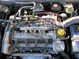

Zdravím pánové,
mám jeden prostý dotaz Na co je takový ten talířek nad baterkou vlevo? Hadičky z něho vedou na
jednu stranu myslím přímo do hadice před turbo a na druhou do takové "krabičky" která je zezadu na hlavě.
Jedná se mi o to,že ta hadička na vstupu do té "krabičky" je úplně uvolněna,ale ne na sponě ale můžu jí povytáhnout
z té krabičky asi i s celou tou násadou. Jde to jenom povytáhnout,nevytáhnu jí úplně.
Jinak v epru jsem to nějak nemohl najít.

Vyveva? Posli foto

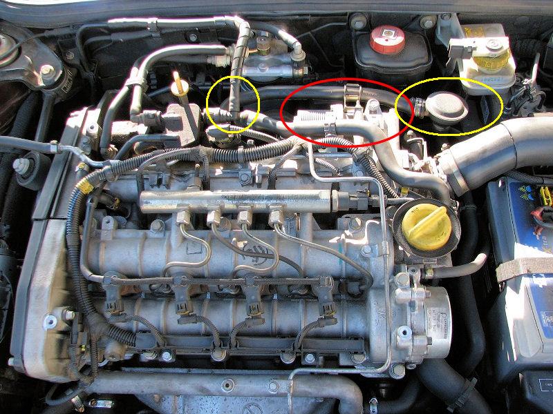

Je to v tom žlutém oválu(vpravo) a v levo v tom žlutém kolečku to ústí do krabičky kde to mám uvolněné.
K čemu to tedy slouží?

Příspěvek od Ladis » 15.10.2012, pon 18:20
Nějáké odvětrávání? :-k

Příspěvek od Liwika19 » 15.10.2012, pon 21:09
no tesne pod tym lavym zltym ovalom je snimac tlaku, ale neviem ci to s tym ma nieco spolocne...

Příspěvek od Dresik » 16.10.2012, úte 07:39
To je jen takový přepad pro odvětrávání klikovky. Na konci je to viceme jen zastrcene. Casto je to obalene olejovym šlemem.

Dresik píše:To je jen takový přepad pro odvětrávání klikovky. Na konci je to viceme jen zastrcene. Casto je to obalene olejovym šlemem.
:smt023 přesně, dokonce to jde z té "krabičky" i úplně vyndat :shock:
