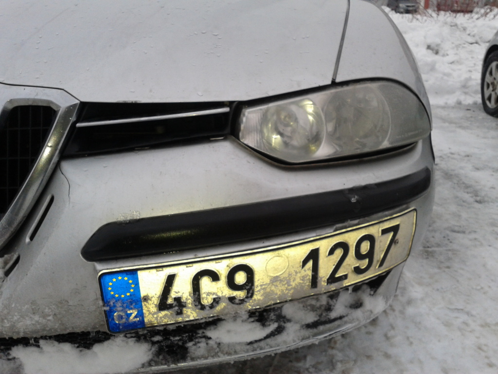

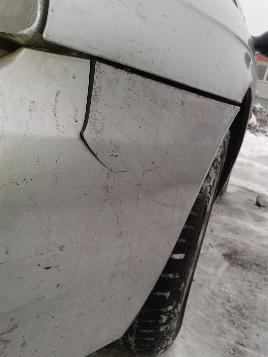

V pondělí do mě drbnula paní Citigem při couvání.. výsledek je prasklý nárazník, rýha na blatníku, prasklý držák světla... Alfička ted čeká na vyjádření pojišťovny v servisu. Zatím mám náhradní vůz Seat Ibiza 1,2 Tsi :-D

pokud by na tobě pojištovna zkoušela uplatňovat nějakou amortizaci tak se nenech, je to protizákonný a je to jen o tom kdo se ozve a kdo ne :wink:

Příspěvek od Dallen » 24.1.2013, čtv 15:40
To si neměl dávat do servisu, ale rozpočtem, nové světlo 4 stovky, nárazník talíř

S tou amortizací jsem sám zvědav, jak případně postupovat ?
Rozpočet mi nepřišel výhodnej. Jednak to platí pojišťovna, bude NOVÝ nárazník s lakem, možná to světlo. Měli by srovnat i tu rýhu na blatníku, není to nic hrozného ale nebyla tam. Možná vymění i tu lištu vedle světla.. A za druhé teď v zimě nemám prostory ani náladu se půl dne válet kolem auta :wink: :smt040

teď sem řešil stejnou situaci paní Fabii mě odrbala na parkovišti když vyjížděla defakto mě nárazník nepraskl jen odřěniny, prasklý držák světla a upadá SPZ, ale bylo mi řečeno na pojištovně a potvrzeno kamarádem ze servisu, že pokud by to bylo rozpočtem mají nárok na 50% amortizace (automaticky se počítá s tím, že se na opravu člověk vykašle a jezdí dál), při opravě v neorigo servisu mohou, ale nemusí uplatnit 30% amortizaci pouze na díly to ale záleží na likvidátorovi. V origo servisu by měly zaplatit celou fakturu bez keců.

Tak se musím pochlubit =) Dnes mi přišel E-mail z pojišťovny a škoda byla bez pár drobných téměř 16tisíc. Proplatili to v pné výši. Náhradní vůz na 8 dní 5tisíc a nějaký kačky, taky v plné výši... Jsem vysmatej :smt040
