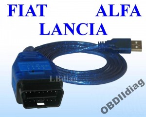

koupil jsem tento kabel :
muzete mi prosim napsat jaky program mam presne shanet ? musi se to jmenovat fiatecuscan ze ?
je tam nejak 4 polohovy prepinac - 7 - 3 - 1/9 - 12/13
na tu prvni pozici u ktere ja napsano KKL/engine se mi to pripojilo, na ostatni nic...ale nevi mjestli je to tim freewarem..
je k tomu software ale samo jen freeverze ve ktere toho moc delat nejde...muzete mi prosim napsat jaky program mam presne shanet ? musi se to jmenovat fiatecuscan ze ?

Když jsi ten nováček a nehledáš, tak Ti rád poradím. SW tento http://www.alfisti.cz/forum/viewtopic.php?f=77&t=14257
A podle dokumentace co mám by 166 měla mít na pinech:
1 - ABS
3 - Airbag
7 - Motor
8 - Imobilizér
9 - Klima
11 - Alarm
12 - Převodovka (automat)
KKLkem bys měl podle mě připojit minimálně ABS, motor, airbag a automat (to nevyužiješ, ale mám to odzkoušené

tam pisou o nejakem multiecuscan .. na uloz.to jsem nasel FiatEcuScan 2.5..to je neco jineho ?coyote píše:Když jsi ten nováček a nehledáš, tak Ti rád poradím. SW tento http://www.alfisti.cz/forum/viewtopic.php?f=77&t=14257
- coyote
- Příspěvky: 3585
Re: Alfa 166
Je to totéž, jen starší (o dost). Takže v ní bude možná něco chybět (např. převodovka), ale Tobě by to stačit mohlo
