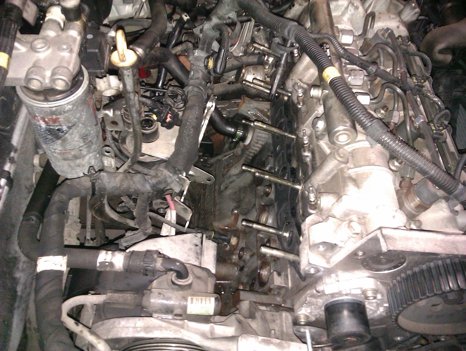

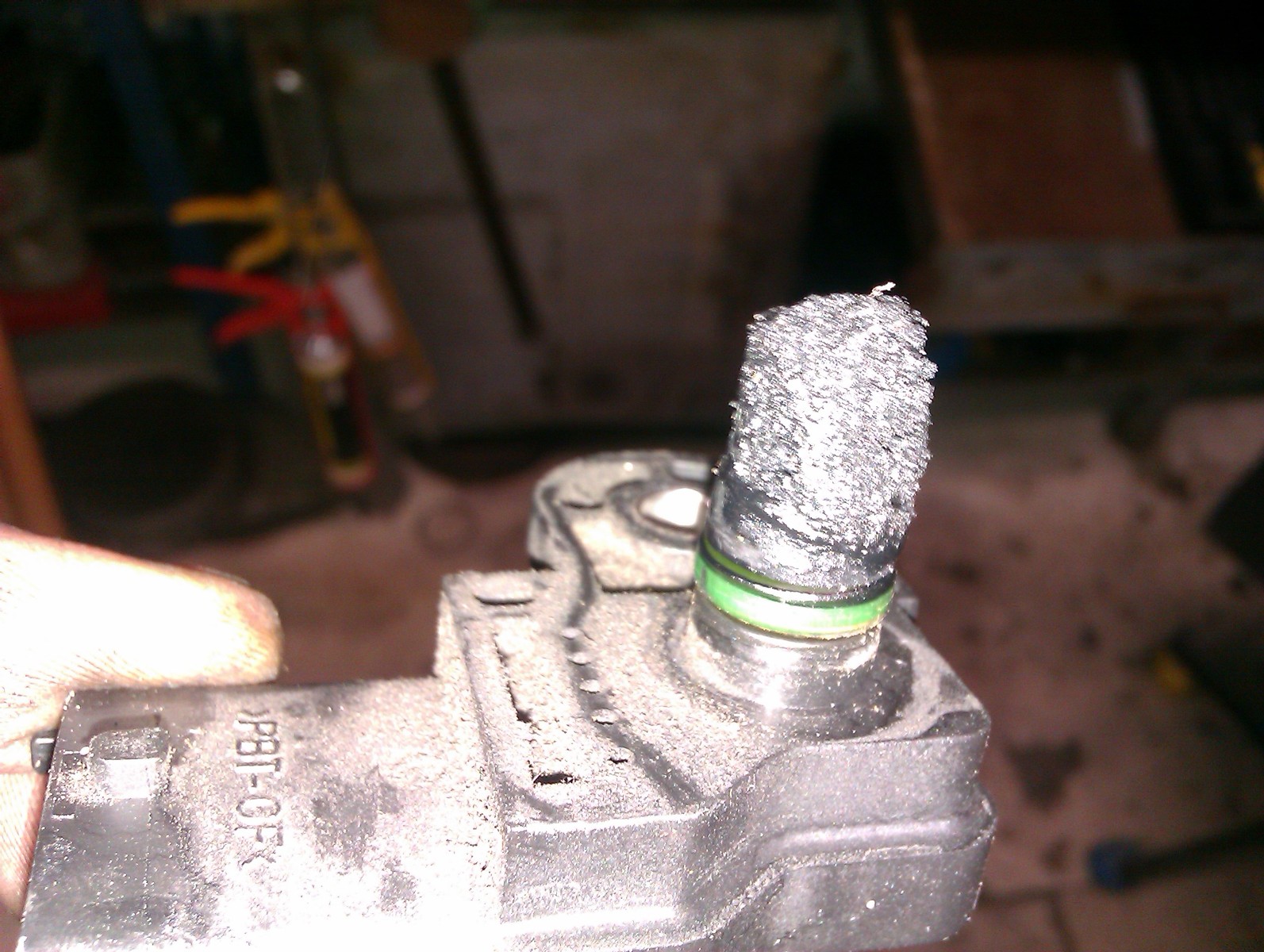

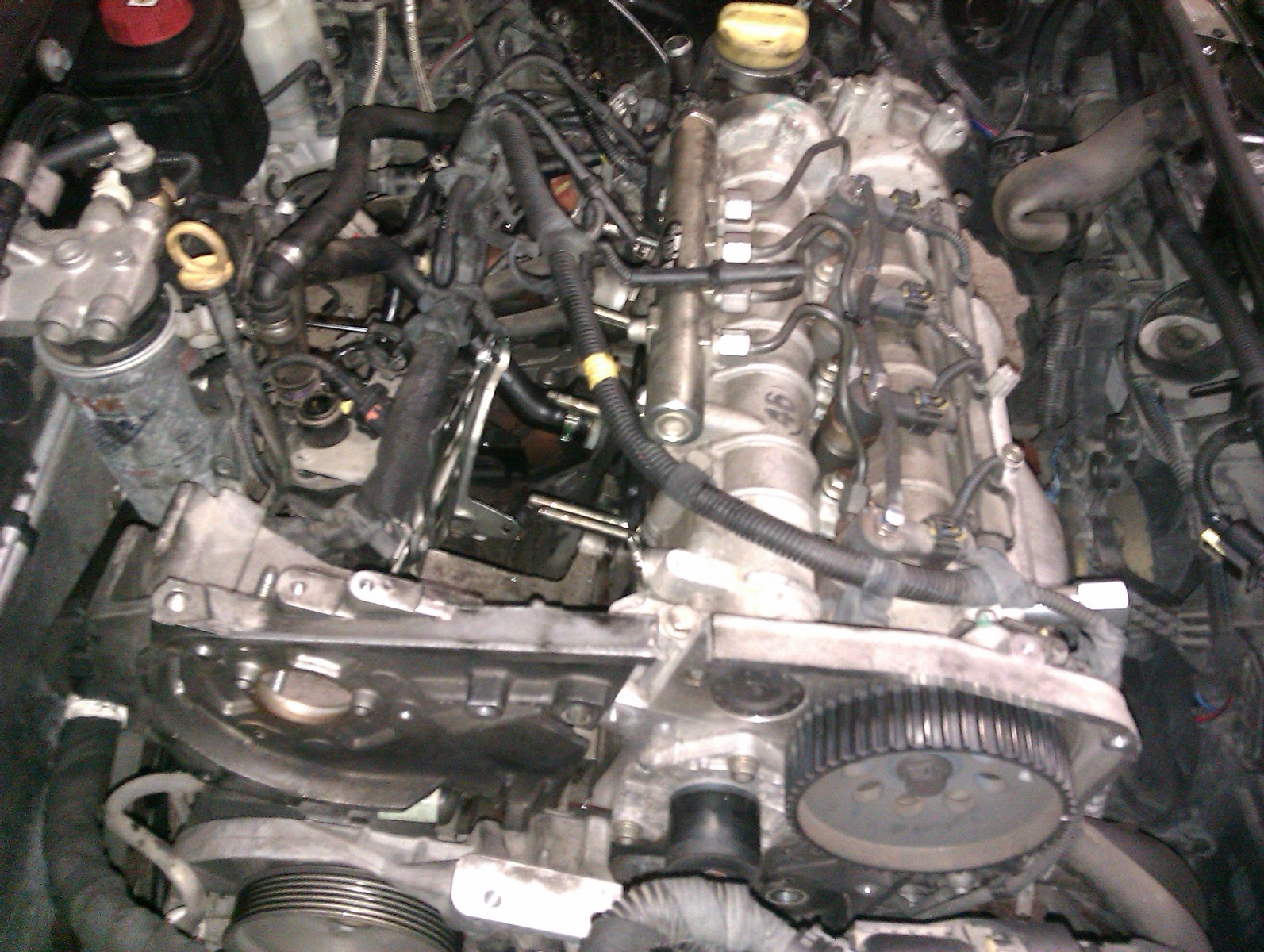

Tak pridavam svou trockou do mlyna a ozivuji tento topic. Je to motor 1.9 jtdm 110kw. Sice ne ve 159, ale v mem GTcku. Vzhledem k tomu, ze prepakovani klapek bylo vypadane, podle olejoveho humusu to i podfukovalo jsem se rozhodl vymenit sani. Je to hrozna prace
To video toho opelaka je dobry, ale u Alfy to neni takova sranda a u tohoto motor kor ne. U 159 pry jde sani vytahnout bez demontaze, nebo povoleni toho hlinikoveho segmentu ve kterem drzi cerpadlo. Tady mi vadilo jedno zebro toho segmentu, tak jsem ho musel cele vykuchat. Vubec jsem netusil, kde jsou ty srouby.
Ale povedlo se.
Tesneni pod sani a tmel pod viko sani jsem koupil v kelly od victor reinz. Jo a diky Cendlerovi a Tanguerovi za radu po telefonu Par fotek..
Ale povedlo se.

tak povedlo se, no super, to si bude teď motor chrochtat
Re: Deaktivace systému vířivých klapek - chyby P2004, P2013
myslel jsem, ze v GTcku nebyly jeste virivy klapky... jinak to cidlo je moooc pekny!

Oni GTcka mely ten motor s klapkama i bez. V roce 05 se to lamalo a sel tam uz motor s euro4, tedy po facu se stejnym vykonem, ale uz temito udelatky.
Ze jo, to me fascinuje, jak to mohlo jezdit bez chyby, To bylo obaleny jako betonem.
prave - taky jsem z toho byl uplne perplex, kdyz jsem videl tu fotku...to teda vypada, ze to tam je uplne k nicemu, kdyz to "funguje spravne" i v takovymhle stavu
