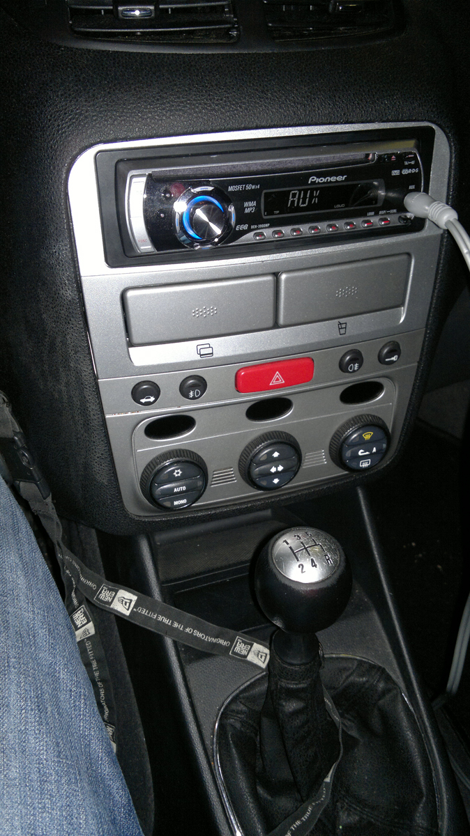

Zdravím,koupil jsem rámeček kolem autorádia,problém je však v tom že tam absolutně nepasuje a navíc je totálně odlišné barvy :( Jenže jiný se nedá koupit,nevyrábí se žádný lepší,jak jste tento problém řešily?Divím se že to tu nikde není popsáno :(

prodavaji se dve barevne provedeni a musi tam pasovat, jestli tam nepasuje, tak je na jine auto...

Petr147 píše:prodavaji se dve barevne provedeni a musi tam pasovat, jestli tam nepasuje, tak je na jine auto...
Na AR 147 se prodává jen jedna barva:Stříbrná od Roku výroby 12/00,ta další barva:Antracit je od Roku výroby 06-09,tak teď nevím čemu mám kua věřit :(

vyfot to, at vime, o jakem ramecku a barve se tu vubec bavime...

Petr147 píše:vyfot to, at vime, o jakem ramecku a barve se tu vubec bavime...
Tady to máš,tím že nepasuje myslím to,že je dole rámeček výš než to ostatní.
Re: Bose sound system - neoriginální rádio
Příspěvek od Petr147 » 14.12.2011, stř 20:31
s tím už nic moc nenaděláš, je to čínskej polotovar... bud si vezmes pilnik a nejak si s tim pohrajes, aby to licovalo nebo se na to vykasles, barvu muzes nechat striknout spoulu s panelem... demontaz na pul hodiny
