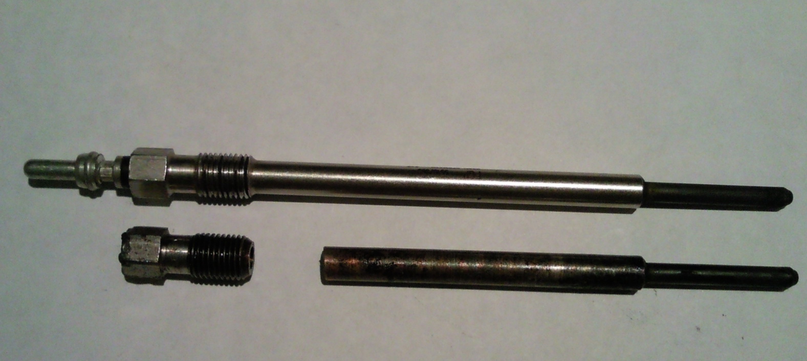

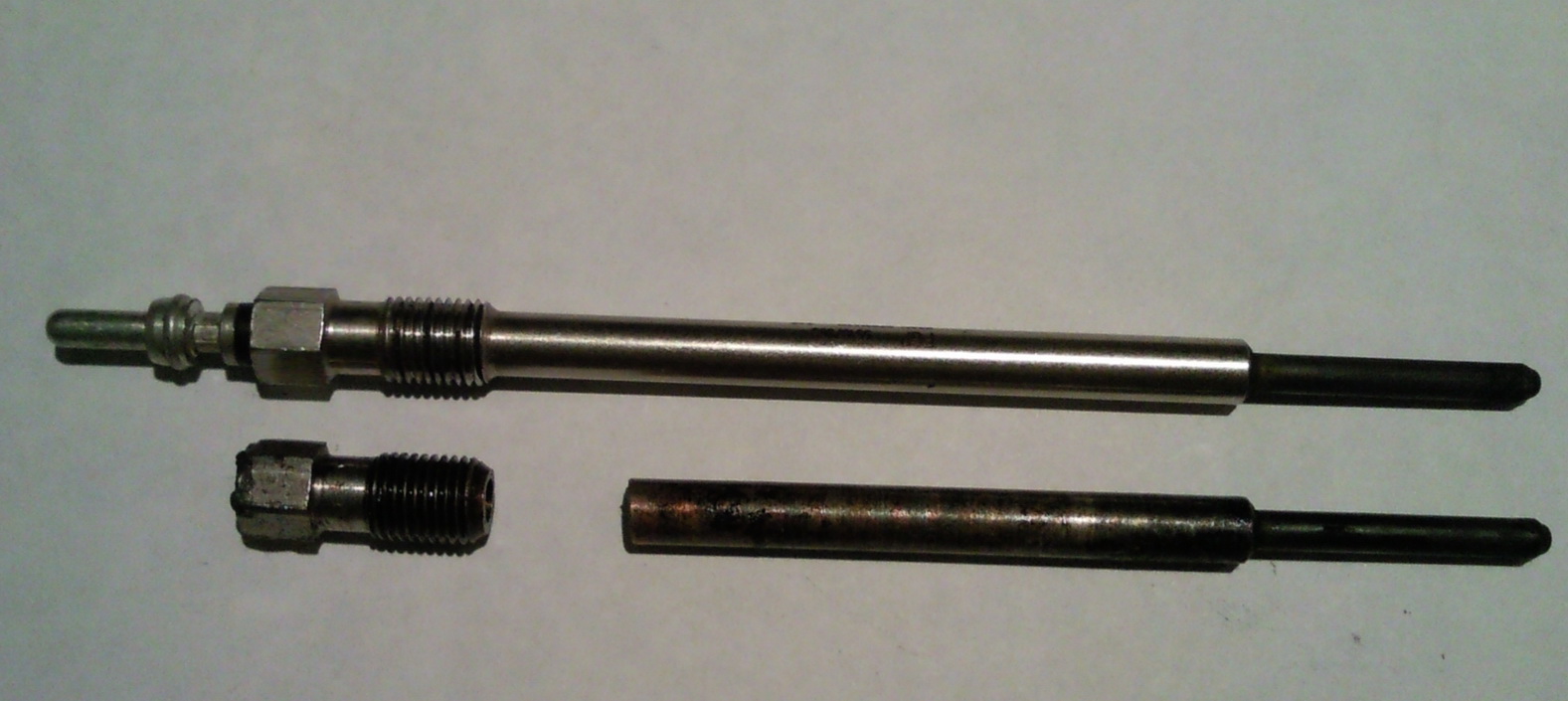

Takže dnes žhavič vytažen!Pán co se tím zabývá měl cestu kolem tak se na to vrhnul.Do hodiny hotovo i když se ještě jednou utrhnul(docela mě v tu chvíli zatlo),ale to prý se stává a pak už šel ven. =D>
Pro porovnání kolik se ještě utrh než se rozhodl jít ven...
