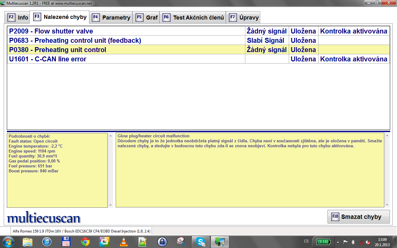

Tak jsem se vrátil z dovolené v Alpách... z pátku na sobotu bylo v noci -17 st. a to už částečně nežhavící 1.9 16V nerozdýchala. Výsledek byl takový, že 4letá baterie byla KO po cca 30 sekundách pokusu o nastartování. Z hotelu mi tedy zavolali anděla z OAMTC, který za cca 30min přijel se startovací baterkou a po cca 2 minutách intenzivních pokusů začala Alfa klapat. Mezitím jsem si vyslechl několikrát od anděla "šajze Alfa" protože se nemohl dostat se sprejem eteru ke vstupu do vzduchového filtru. Po nastartování jsem jel kousek s ním, přijeli jsme k jeho centrále, kde mi hodil do auta novou Bannerku, vzal si za ni a za práci €290,- a já šťastně odjel s tím, že ještě týž den stihnu aspoň vyrazit na běžky :) Nicméně hned zítra musím začít řešit to žhavení, protože před Alpama jsem to nestíhal. A potřebuju radu: je to vůbec možné, že i když je špatný jeden nebo dva žhaviče, že by ten motor neškytal aspoň na ty žhavící válce? Protože během toho 2 minutového pokusu to vůbec neškytlo. Takže nevím, jestli mám hledat problém v samotných žhavkách nebo třeba v celém relé žhavení :smt102 Řekne mi FES víc, než displej palubáku?

Po několika měsících hledání jsem našel svůj ELM327 kabel, takže to během odpoledne nabodnu. Právě to, že to nemělo snahu vůbec chytit na žhavící válce mě udivuje a přikláním se spíš k tomu, že je problém v kabeláži ke žhavkám nebo v tom relé žhavení. Večer sem hodím, co mi řekl FES.

Díky za tipy - momentálně nemám doma multimetr takže ten odpor jednotlivých svíček nezměřím, ale jdu to aspoň nabodnout na ten FES.

Jestli bude hlásit silný signál, tak to znamená zkrat některé žhavičky, když bude hlásit "slabí" signál, tak to znamená, že je nějáká utavená a má moc vysokej odpor.

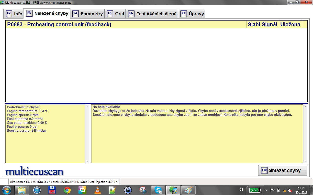

První screenshot (1.png) je po prvotním načtení, druhý screenshot (2.png) je po smazání chyb, opětovném startu a načtení.
Je tam slabý signál i žádný signál - open circuit je přerušený obvod. Zkoušel jsem i test akčních členů (relé žhavení) a cvaká.
