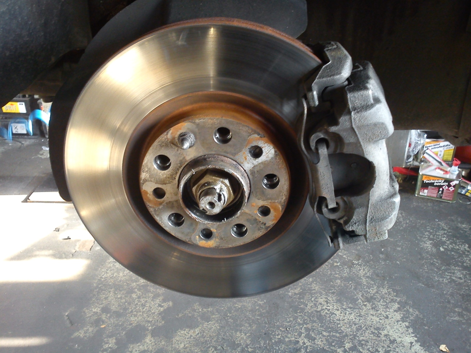

Vůbec nevim, poprvé jsem si toho všiml už někdy v září. Od té doby se to dost zhoršilo a teď to celkem silně vibruje. Přitom si nejsem vědom jediné situace, kdy by k tomu mohlo dojít. Ani voda, ani prudké brzdění, nic.
Kotouče jsou tak v polovině života, destičky taky ok.
Ta "vrstva" by měla jít nějak vidět ne?
Re: Brzdy
Má se za to, že zkroucenej kotouč je urban myth. Imho je to možný na nějakech tenkejch, ale u těch 4 cm tlustejch, litinovejch, je to snad skoro vyloučený. Samozřejmě mi to tvrdili v servisu taky (Nissan) a stočili je na soustruhu, přestaly vibrovat, ale po měsíci to zase začalo.
Nové (nebo stočené) kotouče je třeba zajet, aby se na ně rovnoměrně na nesla vrstva z desky, dochází pak ne k abrazivnímu, ale adherentnímu tření (porušování a rekonstrukce vazeb materiálu desky namísto obrušování kotouče). Problém vznikne, když se brzdy zahřejou a např. úplně zastaví a deska se obtiskne na kotouč (to vidět je). Moje zkušenost v zásadě odpovídá tomuto:
http://www.stoptech.com/technical-suppo ... ther-myths
Dá se to buď nechat obrat, nebo bych tam dal na chvíli nějaký metalický desky, ty by to mohly obrousit.

Zkroucenej kotouc je realita... Klasika Octavy a jejich predni kotouce. Ikdyz je kotouc tlusty a nebo i vetrany, tak tepelne namahani je vysoke a na prehrati (tzn zvetseni objemu materialu) muze kotouc zareagovat i zvlnenim. Bohuzel zvlneny kotouc se sice da stocit, ale tim zase dojde k poruseni vyvazeni (hlavne tepelnych kapacit v objemu) a zvlni se znova. Problem je treba pokud na dalnici clovek dojede do kolony (ne ze by se to na nasich dalnicich mohlo stat) z plne rychlosti zastavi a zustane stat na brzde, nebo se posouva v kolone. Rozhaveny kotouc nemuze vychladnout jizdou, ale je jeste sevreny do brzdovych celisti to otestuje jestli jsou kotouce udelane dobre.
