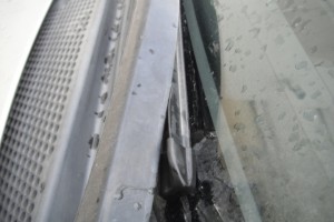

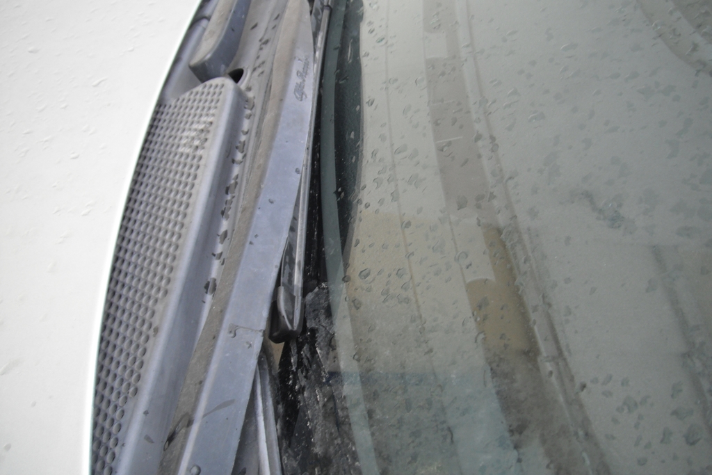

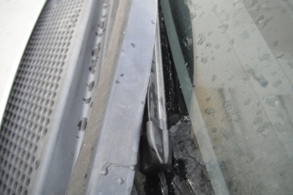

a máš ramena stěračů s nápisem alfa romeo? myslim ty kovové, na kterých jsou nasazené stěrače... když jsem tam dal minulej rok nějaké neznačkové, ale podobné na Bosche, tak mi to rameno dosedlo na sterac a pak to v tom miste nestiralo... dam sem pozdeji fotku

Samože mám stěrače AR. A to, že Ti to nestíralo část okna je právě problém neznačkových stěračů. Takže na první dobrou - Bosch (aspoň v tomto případě - není to na elektriku :-D )

no a pak to tam blbe stira :) Toto jsou Bosche

Petr147: Já ty Bosche mám také a ramínka stěračů stejné jako ty. Ale stírají mi dobře, tam kde se ti opírá ramínko o stírátko mám mezeru pár mm.

ramienko je kus pliesku treba ho jednoducho ohnut... :roll:
