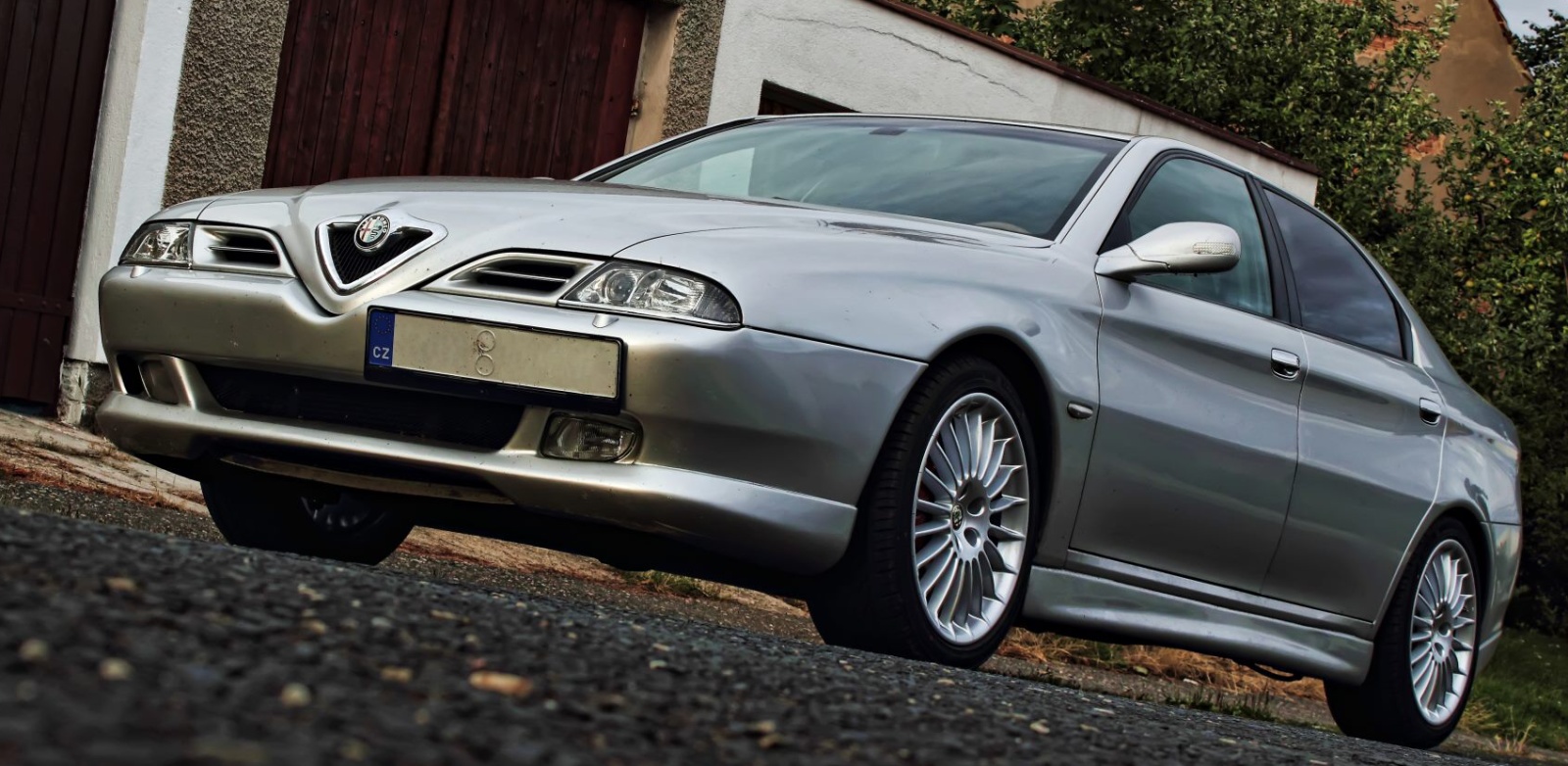

166 na 225/40 R18 podvozek koni sport + komplet powerflex a pneu cotisport 5 sedi naprosto luxusně .

Bodejť. S takovýma papučama :D
Ps: Ty kola vypadají luxusně :smt023

cepppp píše:166 na 225/40 R18 podvozek koni sport + komplet powerflex a pneu cotisport 5 sedi naprosto luxusně .
co to ma za lišty na bokoch? dorabka?
