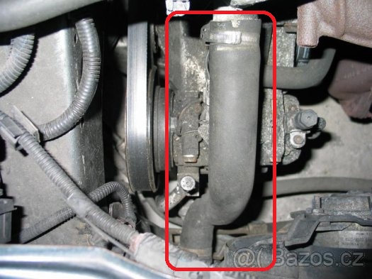

AHojh,nevíte někdo kde sehnat tuhle hadici chladícího okruhu na 156 1.9 JTD? popřipadě kolik ta gumova sranda stojí?Díky

Příspěvek od Geralt10 » 9.1.2013, stř 16:53
Alfa Romeo Žété Autobusso
Příspěvek od Dallen » 9.1.2013, stř 16:55
On shání pokud se nepletu hadici od chladiče, né sání
Geralt10
Příspěvky: 552
Příspěvek od Geralt10 » 9.1.2013, stř 17:02
jj, jsem trubka. silikonová. :)
16V verze
http://www.elitecat.cz/ArticleBrowser.a ... leTypeID=1
bubák
Příspěvky: 6
Registrován: 5.3.2012, pon 21:22
Bydliště: Trutnov, Praha 4
Příspěvek od bubák » 9.1.2013, stř 17:33
Supr už jsem si tam našel na 8V ,Díky:)
