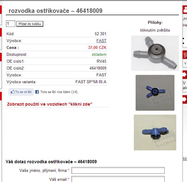

Tak mi včera odešly ostřiky...samozřejmě zrovna když má začít sněžit a pršet a všude bude bordel....kapalina je po okraj, motorek vrčí, a ani z jedný trysky sebemenší bublinka nebo nedej bože voda...minulý týden to ještě fachalo v pohodě...teď chci vostříknout a sucho....nechápu že se tyhle věci stanou vždycky v ten nejpitomější čas, kdy je venku zima a pořád tma a nechce se mi hrabat v těch pitomých plastových deklech pod stěračema, který tam nejdou pořádně vrátit (jednou mi to už stačilo) tak zkusím vydržet do jara :)))

bude prasklá ta rozdvojka pod pravým deklem co je filtr topení u předface. Budeš cítit kapalinu v interierů při topení a ostříknutí. Teče to tamtou rozdvojkou.

Má to nějaký standardní průměr (5mm nebo 8mm) abych tam nemusel lízt dvakrát? Předpokládám že koupit v akvaristice:) Stojí to nic nic kč takže idkyby to nebylo tím neva.. (já už tam kdysi lezl když jsem měl ucpanou tu odtokovou hadičku...je to humus to pak zas nějak zafixovat, mam to tam nejaky zbalasteny, ale naštěstí se nemusí sundávat stěrač...)

Průměr ti neřeknu, taky jsem dával ten z akvaristiky. Ale má to jeden zádrhel v tý rozdvojce je zároveň zpětný ventilek, bez něj ti to nebude stříkat. takže až pojedeš do akvaristiky pro rozdvojku stav se v autodílech a kup zpětnou klapku která se používala třeba ve favoritech napíchneš jí taky na tu hadičku k motorku ostřikovačů.

eper ukazuje cenu 1.8 GBP
já našel nějaké FASTy, možná po nějakém hledání by se našly i TRW a ty by snad měly vydržet déle..
jj, origo je origo :smt102

hmmm zajimavy,to bude lepší koupit přímo tohle, díky....musim ale zjistit jestli je to tim...pze ani pri zaplem topeni a ostriku to vevnitř necejtím, takže to do toho žlábku asi ani neteče a problém bude možná jinde....tak až se umoudří počasí, rozeberu :)

Zdarec,před pár měsíci jsem taky řešil ostřikovače vůbec to nestříkalo,koupil jsem ve FIATU nové ostřiky a taky nic.Tak jsem se mrkl na rozbočovač a ten byl v háji,takže jsem zašel na vrakač vzal jsem si rozbočovač z fiatu stillo za 10 Kč :-D namontoval a funguje to dodnes.Celková cena všeho 120 kč alfaromeo1
