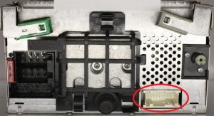

No však sem psal že ten konektor je pro navi

To je ňáký divný ne, mikrofon tam měl proto, že navi má i telefon...hladitost se sama reguluje dle otáček motoru mám pocit ;)

já jsem se nějak ztratil v tom, o kterym konektoru je zde řeč.
O bílym vpravo na fotce? Ten neni do rádia a ani do rádia s NAVI.

Bílý vlevo.wejwy píše:já jsem se nějak ztratil v tom, o kterym konektoru je zde řeč.
Ten vpravo bych řekl, že je možná na selespeeda.

pro telefon je v lampičce, ne? proto jsou tam ty dirkyJenik píše:To je ňáký divný ne, mikrofon tam měl proto, že navi má i telefon...hladitost se sama reguluje dle otáček motoru mám pocit ;)

jo je.Petr147 píše:pro telefon je v lampičce, ne? proto jsou tam ty dirky

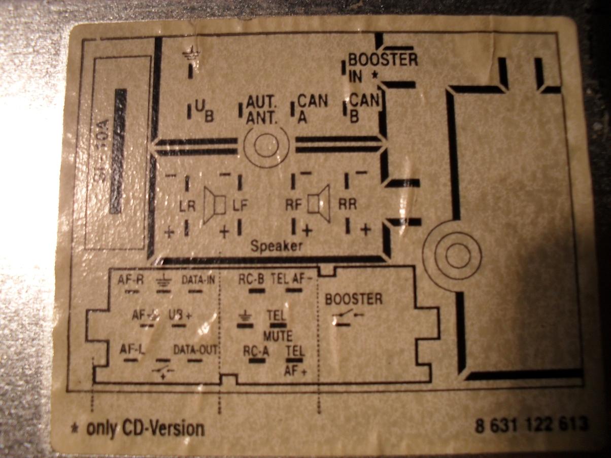

Tady je zapojení ISO konektorů na origo rádiu GT/147.

Hlasitost se dle me reguluje "mikrofonem" co je na středovém tunelu u mincovniku. Ten u stropu je jen pro telefon co jsem vypozorovalJenik píše:To je ňáký divný ne, mikrofon tam měl proto, že navi má i telefon...hladitost se sama reguluje dle otáček motoru mám pocit ;)
Jinak ten velkej bílej levej je CANbus pro navigaci. Ten napravo pro navigaci určitě neni. Ani pro klasické rádio. Ještě je možnost jestli to není pro ten šuplík pro iphone

pro iPhone? když ta navigace vznikla, tak o iPhonu začínal Steve Jobs teprve přemýšlet

to jo, když už ten kabel mám i já v 1/2001Petr147 píše:pro iPhone? když ta navigace vznikla, tak o iPhonu začínal Steve Jobs teprve přemýšlet

on jede jako klasickej AUX, jenom s jinou koncovkou...

Jsem se upsal myslel jsem iPod. Vím ze to bylo v originálním příslušenství ale nikde se mi to nedaří najít.Petr147 píše:pro iPhone? když ta navigace vznikla, tak o iPhonu začínal Steve Jobs teprve přemýšlet

Už to mám. http://www.alfaaccessories.com/Alfa-GT- ... gory_id=14
Ale nevím zda to opravdu běží na tom konektoru.

Je to tak jsem myslel na ten mikrofon

když nad tím přemýšlí, tak na ten ipod to být nemůže, protože ted šel asi do mini ISO konektoru, takže varianta se selespeedem je asi nejrozumnějšíPrinc William píše:Bílý vlevo.wejwy píše:já jsem se nějak ztratil v tom, o kterym konektoru je zde řeč.

Taky mi to nedalo a abychom si v tom udělali jasno, tak jsem hledal a je to svorkovnice D75 (pravá bílá), určená pro přípravu připojení mobilu. Rádio je bez telefonního modulu!! Pro rádia co měly v sobě simky je jiný zapojení a této svorkovnice se nevyuřžívá!George.KHE píše:když nad tím přemýšlí, tak na ten ipod to být nemůže, protože ted šel asi do mini ISO konektoru, takže varianta se selespeedem je asi nejrozumnější
EDIT: tak navigační rádio rádio zase využívá tu druhou bílou svorkovnici (vlevo).
Pro přehlednost reakce na toto foto
