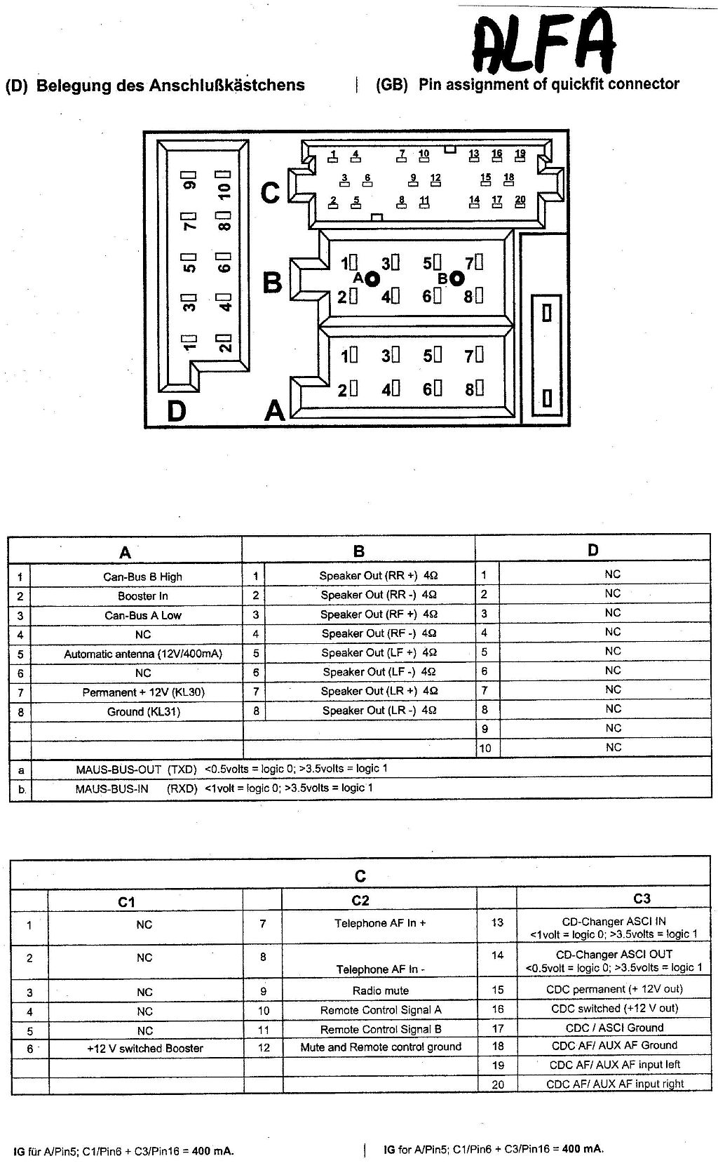

Ahoj. Tady máš schema zapojení origo rádia tak snad pomůže :D
Příspěvky: 2626
Re: Co s neorig. rádiem, když nejedou repro???
Příspěvek od George.KHE » 9.6.2009, úte 20:47
dík. mě spíš zajímalo jaký je schéma zapojení zesilovače, protože to by mi pomohlo odpovědět na otázku co všechno napájí zesilovač, jestli jenom subwoofer nebo všechny repro. A i na tom tvém schématu nevidím výstup na zesilovač jako signálu, možná jsem to ale přehlídl. Asi budu muset mrknout na woofer jestli někde uvidím nějaké kabely co jdou do něj.

Než začneš kuchat pul auta vytáhni rádio a podívej se co na něm je všechno zapojeny a porovnej to s tím schematem. Podle mě totiž orig. radio nemá výstup předzesilovače takže budou nejspíš z rádia zapojený klasicky výstupy pro repráky který vedou na vstup zesilovače pro sub. a přez něj sou potom až napojený reproduktory. Takže si myslím že ti bude stačit přepojit drát ze stávající instalace na konektoru C1(mini iso)-pin 6 , na nové rádio buď na výstup pro napájení zes. pokud ho to rádio má a nebo na napájení antény, to je většinou modrej drát. Jestli máš schema od rádia ktery chceš použít tak ho sem hoď a napíšu přesně co kam připojit.
