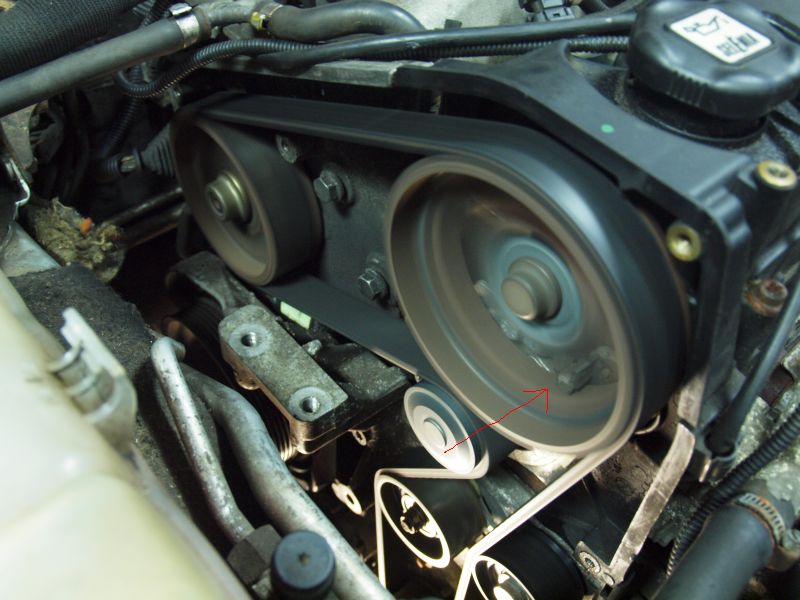

Snimac vacky je nalavo hore, ked stojis pred motorom. Na vymenu tohto snimaca ale treba zhodit rozvody, takze to by som nechal na servis. Ale tento snimac by ti vyhodilo na diagnostike. Takze najprv napoj na pc, lebo ten snimac stoji dost. Ale najprv popozeraj na starter.
A este ma napadlo. Ked das kluc do polohy, v ktorej sa rozsvietia kontrolky, tak pocut z motoroveho priestoru, ze ide nafta? Vyskusaj. Otvor kapotu, daj do tej polohy 1 a pocuvaj. Ak nebudes pocut tecenie nafty, tak je mozne, ze blbne nieco okolo podavacieho cerpadla v nadrzi. Napr. rele.
Tu je obr. kde je snimac vacky. Nemam lepsie foto, ale na orientaciu staci.

Příspěvek od Kůrkyn » 27.1.2013, ned 14:22
Tady je ten snímač vidět.
