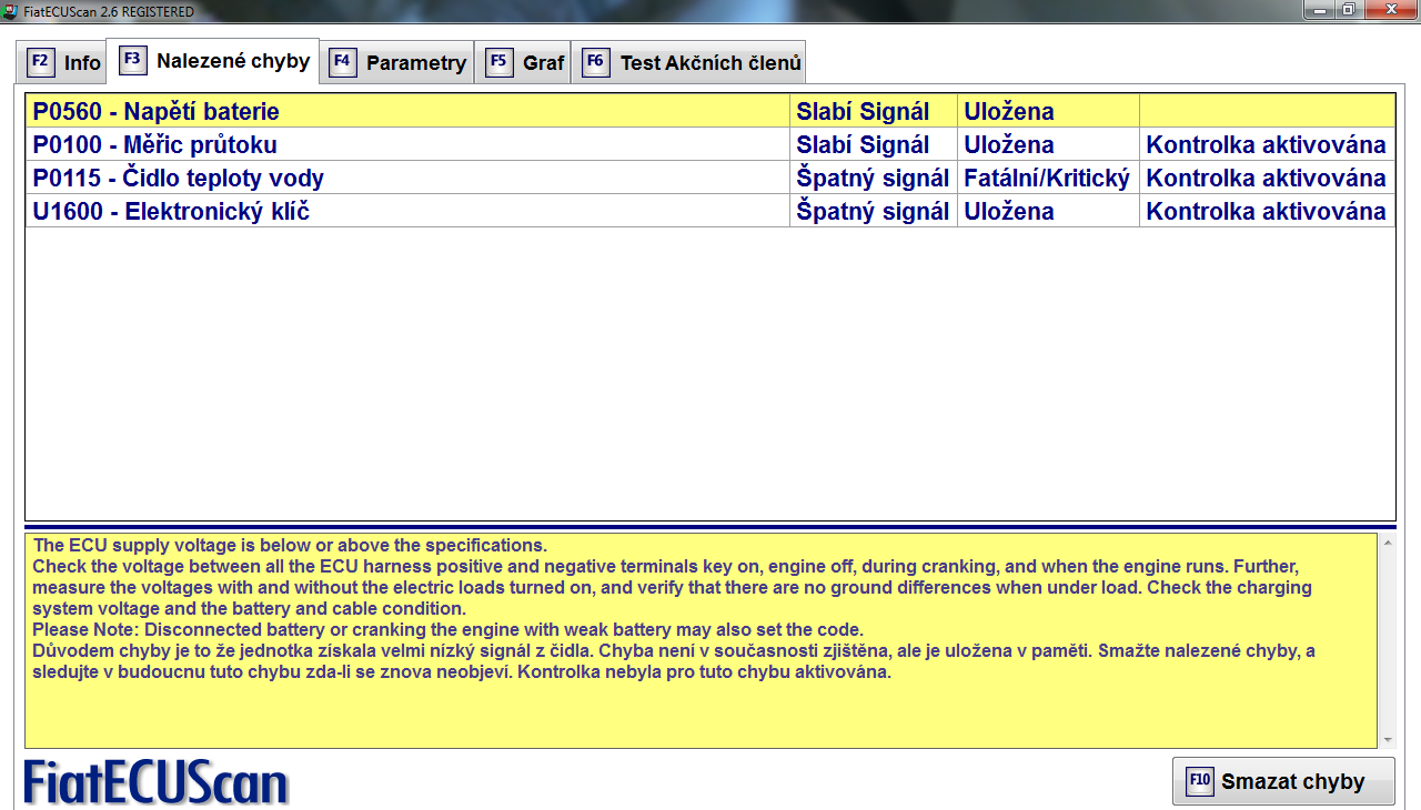

Tak dneska jsem se k autu na chvilku dostal , vzal jsem diagnozu a dobře jsem udělal... Z ničeho nic jsem si tak hejbal hadičkama a drátama a najednou spustila sahara :)
Takže začneme asi u kabeláže.... Výpis závad , co se ukázal. Předtím čisté....

No supis :) , takze ako prve skontroluj napetie baterie, malo by byt dakych 12.56V, no hlavne treba skontrolovat ci ma bateria aj dostatok prudu, moze byt v haji aj dake cidlo co meria napetie, neviem jak je to u alfy riesene.
Dalej mas v haji vahu vzduchu alebo jej kontakt-konektor-skontroluj.
Cidlo teploty vody bud v chladici alebo hento co je pri cievke zapalovacej.
Elektronicky kluc-bud kluc alebo antena-skus odpojit bateriu a pockat cca 10min, znova pripojit.

Jak píšu vepředu ... Váha , čidlo vody jsem dal z jinýho auta, co bylo OK... klíček může být i poklesem napětí. To je spíš nahodilá chyba. A co se baterky týče, tak ta je OK, jen do dneška tam byla blbá svorka a vypadávala. Snad 4x jsem to sundával.
Můj typ, někde narušená kabeláž, nebo jednotka... ?????? Co vy na to ?????

Pocuj a FES mas registrovany ? Ak ti pise neplatny ISO kod, tak zvykne vyhadzovat nahodne chyby. Skontroluj kable co idu do ECU, prestrekni ich poriadne kontoxom aj poistky. Ked so menil vahi vzduchu tak si vymazal chyby ?????? V prvom prispevku pises, ze teraz je ECU bez chyb, hmmm, cize ja to vidim na zle spoje, bud v ECU alebo na druhej strane. Este mozu byt studene spoje na DPS v ECU, ja som tu moju celu preletoval :D pre istotu.

S chybama je to tahle... Když jsem to koupil, něco tam bylo. To jsem smazal, a až teď před 2. dnama , co jsem to nastartoval a hrál si s kabelama, tak se tam ukázalo to , co je na obrázku... Ale baterka a klíč by mohli být vrkáním s baterkou, předělával jsem svorku. Pojistky všecky venku, OK , půjdu po svazku a uvidíme... Zejtra musím prvně na to servo , aby to z toho neteklo a dalo se s tím jezdit.

Poprestrekuj konektory na vsetkych tychto co ti vyhodilo na diagnostike kontoxom a aj kable do ECU. Tu vahu si dal novu ? Moze byt nacata a preto to vyhadzuje jej chybu.
