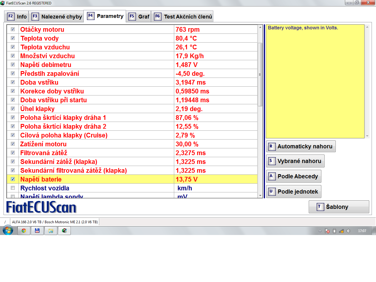

Teď k "závadě" ... Auto startuje, běží, jezdí, funguje.... Ale motor nestojí za chodu tak klidně, jak by mohl. Z výfuku se line zvuk, jakoby tam nějakej válec pokulhával. Z motoru se nic zvláštního neozývá , jen zdvihátko cvaká, ale to zatím nechám být. Nyní je jednotka bez chyb , co se týče el. části , jako čídla a tak. Takže mě napadá jen zkusit vyměnit cívku , kabely a případně vstřik ....
Byl jsem s tím i ve fiatu a technik s mechanikem říkali, že si taky nemyslí, že by to bylo chycený... Od spodku to při jízdě lehce pokukává, jakoby to vynechávalo. S otáčkami se to vytrácí , výkon neubyl, jede jako z praku...
Auto předtím rok stálo , mám podezření někde na porušenej drát, , nebo zaoxidováno, ale neukazuje nic....
Pro představu nějakých hodnot jsem vyfotil diagnozu, ale na polohu klapky bych se možná nedíval, bylo to možná , když jsem šlapal na plyn, nebo to z něj spadlo.

nejdřív seřiď ventily. Přehazovat vstřiky je nesmysl. Předstih v mínusu je hodně podezřelý...
