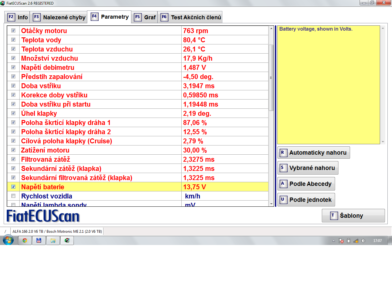

Pro představu nějakých hodnot jsem vyfotil diagnozu, ale na polohu klapky bych se možná nedíval, bylo to možná , když jsem šlapal na plyn, nebo to z něj spadlo.

nejdřív seřiď ventily. Přehazovat vstřiky je nesmysl. Předstih v mínusu je hodně podezřelý...
