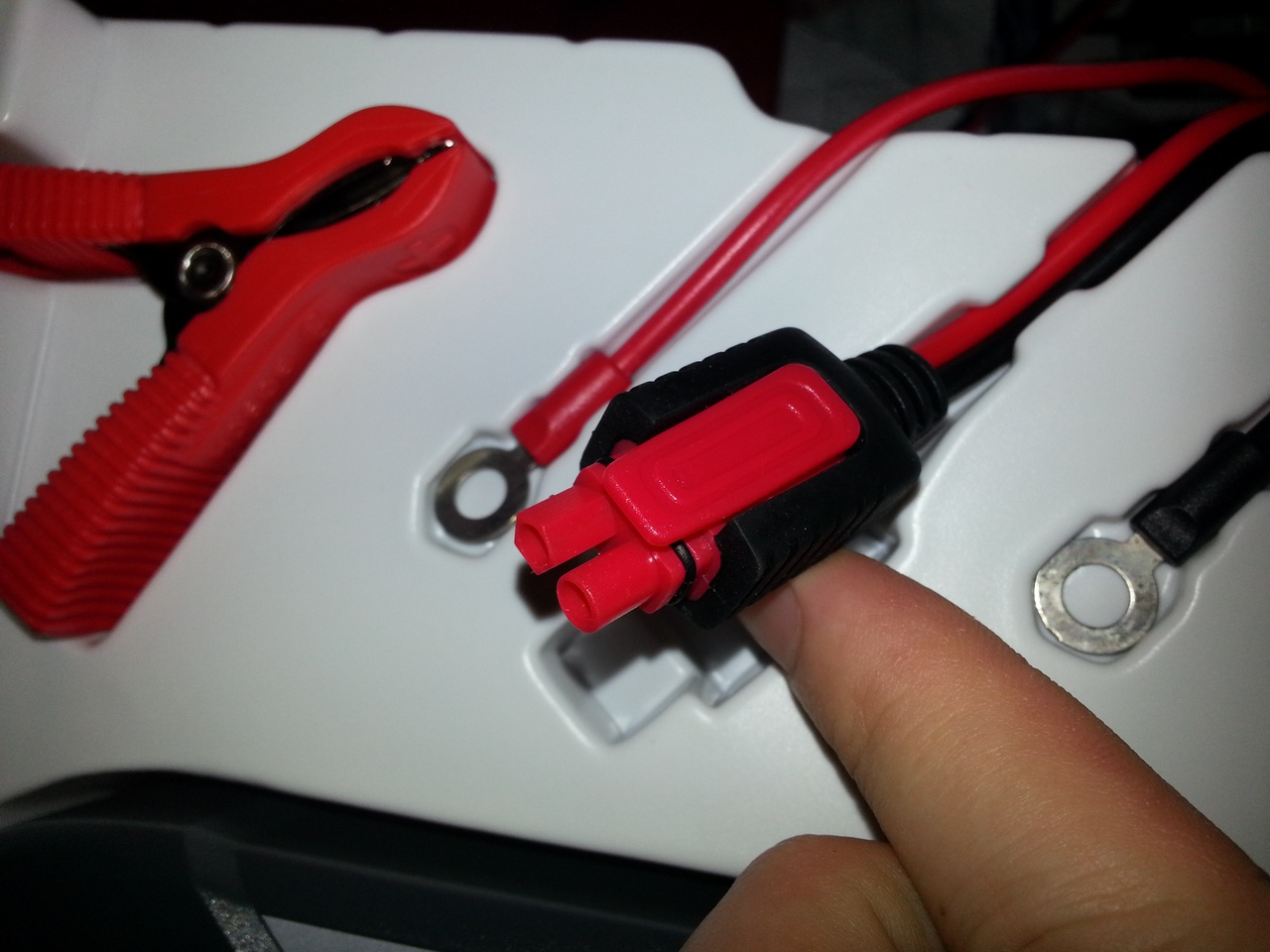

Re: Nabíječka
Jaký to má možnosti připojení? Konektor do autozásuvky tam asi nebude co?
Re: Nabíječka
Škoda, ale zase za ty prachy... I kdybych to tam měl dobastlit.

Re: Nabíječka
Netušíte prosím někdo jestli jsou tyhle konektory nějaký standard nebo jestli to dělá jen Bosch?
